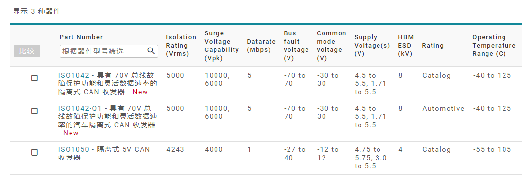

发表于 2018-11-12 05:54:50 | 显示全部楼层
这些芯片不便宜…

发表于 2018-11-12 09:03:05 | 显示全部楼层
ISO1050我正在用,还可以。有量的话10块以内能搞定,这个主要就是布线方便,后期查找硬件问题也比较方便。

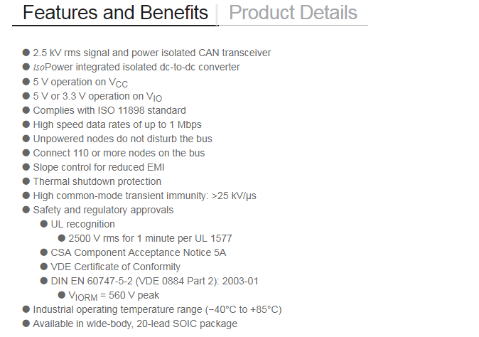

发表于 2018-11-12 10:17:49 | 显示全部楼层
107627
 楼主| 发表于 2018-11-13 03:38:16 | 显示全部楼层
byccc 发表于 2018-11-12 10:17
补充个ADM3053
https://www.analog.com/en/products/adm3053.html#product-overview
感谢

发表于 2018-11-13 17:12:17 | 显示全部楼层
ISO1050跟ADM3053才1M,只是CAN吧,发挥不了CAN FD的速度?

发表于 2018-12-27 13:20:22 | 显示全部楼层
我用的ADUM1201再加上CAN收发器做的隔离
