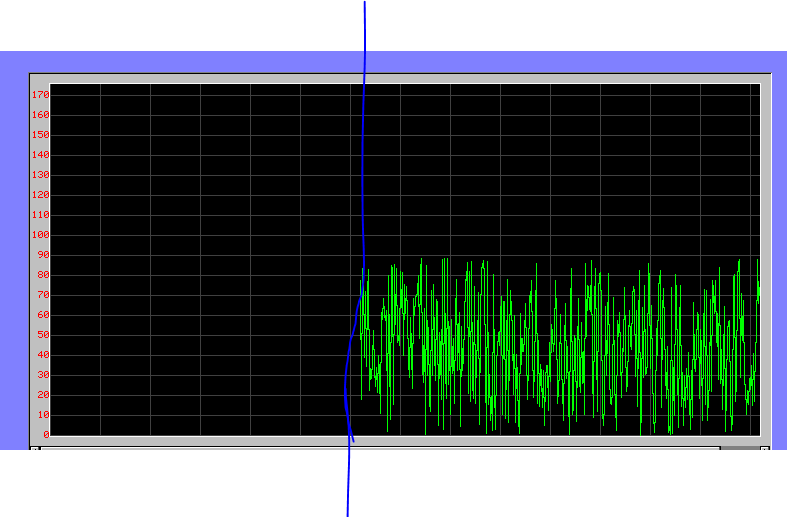

[emWin] 求助,如图所示,GRAPH显示曲线过不了那个蓝线到不了左边的Y轴,这个咋整?
40
61
61
发表于 2018-12-2 16:12:49 | 显示全部楼层 |阅读模式
求助,如图所示,GRAPH空间显示数据过不了那个蓝线,这个咋整?

要设置那些东西或者参数

 楼主| 发表于 2018-12-2 16:40:03 | 显示全部楼层

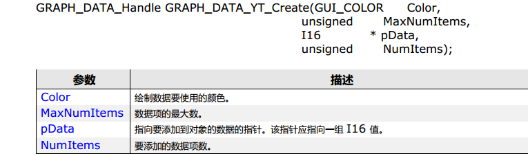

        已经解决,设置该函数(GRAPH_DATA_YT_Create(GUI_GREEN, 600, 0, 0))第二个参数就行了; //
40
61
61
 楼主| 发表于 2018-12-2 16:43:10 | 显示全部楼层
妈耶,看这个函数的参数解释,
MaxNumItems
参数还以为丫的说是数据中的最大那个数的值

发表于 2018-12-7 15:39:28 | 显示全部楼层
桥段 发表于 2018-12-2 16:43
妈耶,看这个函数的参数解释,参数还以为丫的说是数据中的最大那个数的值
结合英文看就容易些。
Max number of items

 楼主| 发表于 2018-12-10 17:22:50 | 显示全部楼层
caicaptain2 发表于 2018-12-7 15:39
结合英文看就容易些。
Max number of items
英文,,,有点难受,嗯嗯,中文翻译都不是那个意思了
