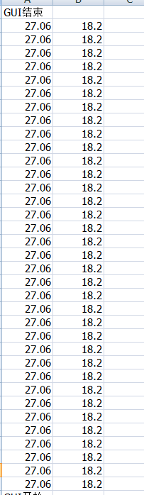

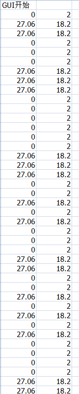

whil循环里面EMWIN程序每100ms运行一次并且刷新,定时器每1ms进入中断处理ADC的数据。当两者分开运行是都是正常的,但是整合到一起就出现问题了。

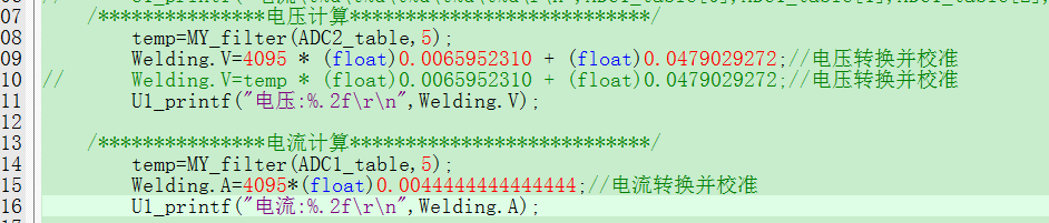

中断内的计算公式,正常来说结果一定相同且数据相等
EMWIN程序没运行时进入中断计算的数据
EMWIN程序运行时进入中断计算的数据
如果在运行EMWIN程序前关闭总中断,EMWIN运行结束再打开总中断,则不会出现异常数据。
在数据出现异常的时候EMWIN是正常运行的,有刷新,且刷新符合设定。

不应该有问题的。 我的一个程序中,定时器是1us中断一次,进行一次计算和IO口控制,而且此中断等级最高,可以打断任何任务。 emwin同时运行。 还有乱七八糟的几个任务在跑。都没有问题。
看你贴出来的代码,使用了双精度浮点计算,和print函数。最好测一下它们的耗时,看是否有冲突。

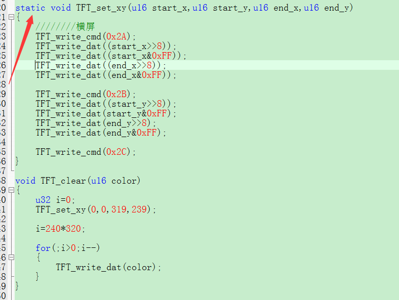

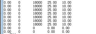

1、波特率是4.5M,pritf是放在中断里面的,发送时间是12us
2、结构体仅初始化时对其进行一次赋值,假设EMWIN由于内存设置不当导致越界改变了结构体内的数值,那么为什么EMWIN结束后数值会恢复正常?或者导致改变了发送缓冲区数据,那么为什么'\t'却没有改变?
3、如果设置坐标函数不加static,那么调用TFT_clear(),时也会使数据变成0,注意程序已经注释了全部和EMWIN的函数
再次对比测试:把DSP库,EMWIN,全部删干净,但是在whil()大循环里面,每隔100ms运行1000次打点函数,也会出现数据变成0的现象,只有如上图,把TFT_set_xy()加上static之后才会正常。
接下来我把除屏幕相关外的文件全部删除进行对比测试。

 楼主| 发表于 2018-12-16 19:01:41 | 显示全部楼层
eric2013 发表于 2018-12-14 02:56
printf不好使的话,那就直接调用串口的寄存器发送,这样看看是否有问题。
使用寄存器发送是正常的。
经过逐步排查,发现只要中断里面有sprintf,vsprintf,就会出现一些非常奇怪的问题,不仅限于EMWIN。
