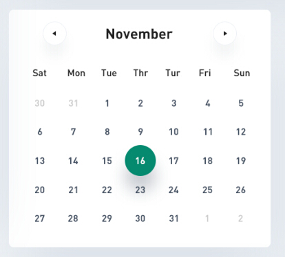

LISTVIEW_SetOwnerDraw()
我做了重绘单元格回调函数,但绘制没反应
int  _LISTVIEWCircleSkin(const WIDGET_ITEM_DRAW_INFO * pDrawItemInfo)
        int xSize     = WM_GetWindowSizeX(pDrawItemInfo->hWin);        //获取按钮小工具的X大小
        int ySize     = WM_GetWindowSizeY(pDrawItemInfo->hWin);        //获取按钮小工具的Y大小
        _ButtonRedrawColor bColor={0};
        switch (pDrawItemInfo->Cmd)
                case WIDGET_DRAW_BACKGROUND:
                        break;
                case WIDGET_ITEM_DRAW:
                        //绘制按钮的背景
                       GUI_SetColor(0xFF0000);                        GUI_FillRect(pDrawItemInfo->x0,pDrawItemInfo->y0,pDrawItemInfo->x1,pDrawItemInfo->y1);
                        break;
                        default:
                        return LISTVIEW_OwnerDraw(pDrawItemInfo);//其他命令就使用默认的皮肤
        return 0;
之前按钮那些有例子,但这个我测试了几下没反应。。我需要绘制单元格按下为圆型的的。。
115778
发表于 2018-12-11 01:17:42 | 显示全部楼层
这个用listview还真不一定方便,可以考虑创建一个窗口,然后通过2D函数以及WM_TOUCH消息自己搞一个这种界面效果。
104
140
140
 楼主| 发表于 2018-12-11 08:55:29 | 显示全部楼层
eric2013 发表于 2018-12-11 01:17
这个用listview还真不一定方便,可以考虑创建一个窗口,然后通过2D函数以及WM_TOUCH消息自己搞一个这种界面 ...
好。。我昨天试过了。修改单元格只能矩形,不能圆形
