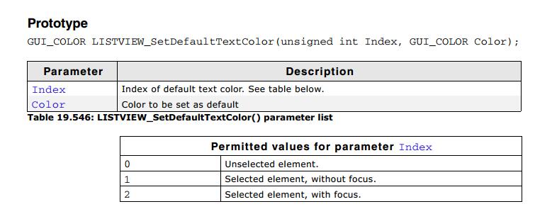

如何设置LISTVIEW字体默认颜色,是这个函数LISTVIEW_SetDefaultTextColor(unsigned  Index, GUI_COLOR Color),Index是什么意思

xiaolun217001 发表于 2018-12-13 20:52
如何设置LISTVIEW字体默认颜色,是这个函数LISTVIEW_SetDefaultTextColor(unsigned  Index, GUI_COLOR Co ...

 楼主| 发表于 2018-12-14 09:05:24 | 显示全部楼层
要字体一直是黑色,是不是要如下设置:
LISTVIEW_SetDefaultTextColor(0,GUI_BLACK);
LISTVIEW_SetDefaultTextColor(1,GUI_BLACK);
LISTVIEW_SetDefaultTextColor(2,GUI_BLACK);
115778
发表于 2018-12-15 08:58:25 | 显示全部楼层
xiaolun217001 发表于 2018-12-14 09:05
要字体一直是黑色,是不是要如下设置:
LISTVIEW_SetDefa ...
对。

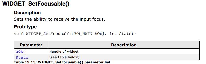

 楼主| 发表于 2018-12-26 17:54:29 | 显示全部楼层
一个屏幕有两个listview,两个是互斥的,选择第一个listview时,设置第一个listview选定行并取消第第二个listview的选定行;选择第二个listview时,设置第二个listview选定行并取消第第二个listview的选定行;
如何取消listview选定行?
115778
发表于 2018-12-26 18:15:55 | 显示全部楼层
xiaolun217001 发表于 2018-12-26 17:54
一个屏幕有两个listview,两个是互斥的,选择第一个listview时,设置第一个listview选定行并取消第第二个 ...
可以切换聚焦

 楼主| 发表于 2018-12-27 10:30:00 | 显示全部楼层
使用接口WM_SetFocus切换listview焦点,非焦点的listview仍有选定行
115778
发表于 2018-12-28 10:00:32 | 显示全部楼层
可以使用STemWin5.40及其以上版本,里面新增了一个函数,所有支持聚焦的控件都可以设置
