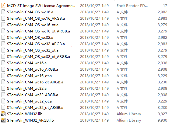

手头有一个stm32f407,在官网下载了STM32cubef4打算移植一下stemwin,但是官网的文件里貌似没有mdk的lib啊,里面只有两个lib文件全是win32的,下载的版本是stemwin 5.44的应该。

用keil自带的,在\Keil\ARM\PACK\Keil\MDK-Middleware\7.7.0\emWin\Lib\ARM

谢谢,晓得了,我又在ST官网找了一下,他那个有stemwin的下载链接,下载之后也有m4 keil的lib文件,那个是5.32版本的,但是别的文件不全好像,像touch之类的里面都没有,没有keil自带的那个全。
