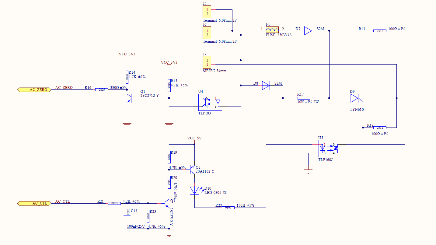

我这边测量 AC_ZERO信号,高电平是 9.6ms, 低电平为 10.35个ms, 为什么低电平时间会大于高电平时间 ?

不好意思 是我自己这边没捋清楚,光耦导通的时候,单片机采集到为高电平。
