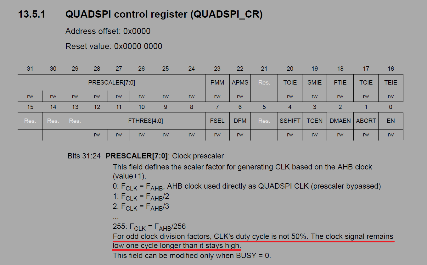

用的F479,主频 180M,QSPI使用3分频,即60M,使用的Flash在DDR模式下支持到 80M,我看到F479的文档里有一句话,不明白什么意思,如图划红线的部分:
我理解大概是说当分频是奇数的时候,占空比不是50%,低电平时间比高电平时间长。但是到底长多少呢?高电平最短能到多少呢?手册里也没有具体的说明。
我用的Flash最高支持到80M,高电平最短可以到周期的45%,即5.625ns,现在就是不知道我3分频后,高电平时间能不能匹配Flash的最短时间5.625ns...

发表于 2018-12-24 16:26:09 | 显示全部楼层
都有一定容错性的,直接焊接调试即可。
大批量数据读写操作下。
点评
现在只是设计阶段,还没有板子...  发表于 2018-12-24 16:30
