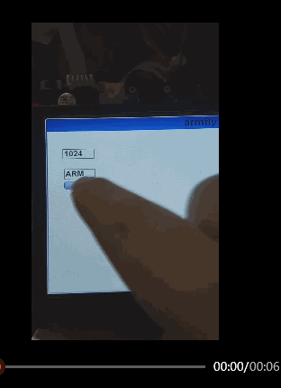

WM_DeleteWindow函数和GUI_EndDialog函数有什么区别?
在一个窗口中,点击按钮后使用WM_DeleteWindow函数会死机,使用GUI_EndDialog函数正常.

直接发你的测试程序,我试试。
仅发你这个测试窗口即可,能说明问题就行。

发表于 2019-1-3 11:20:24 | 显示全部楼层
deletewindow不会删除子窗口,比如控件。 enddialog可以自动删除上面的控件,释放内存。
发表于 2019-1-3 12:18:00 | 显示全部楼层
可以删除,只有Graph特殊的控件不会被删除。
这两个函数都删除不了。
发表于 2019-1-3 12:18:44 | 显示全部楼层
对话框里面调用WM_DeleteWindow 删除是不规范的做法,因为此函数比较暴力,直接的删除,而没有了GUI_EndDialog的状态判断

 楼主| 发表于 2019-1-3 16:38:11 | 显示全部楼层
eric2013 发表于 2019-1-3 10:40
直接发你的测试程序,我试试。

发表于 2019-1-3 17:11:06 | 显示全部楼层
测试了,没问题啊

发表于 2019-1-3 18:16:24 | 显示全部楼层
手牵手看夕阳 发表于 2019-1-3 18:11
用触屏操作应该是没问题的,我在模拟器上用鼠标操作也没问题、用键盘操作会死机。您可以在模拟器上只用键 ...
我就是实体按键操作的,在我们V6板子上面,直接将你的代码复制到这个例子的MainTask.C文件即可
然后AppTaskUserIF任务搞一个按键消息GUI_SendKeyMsg(GUI_KEY_ESCAPE, 1)。
我给你发的GIF截图就是按键操作关闭的。
这个问题就帮你这么多吧,剩下你再溜溜,是不是程序模板有问题。

 楼主| 发表于 2019-1-4 09:38:46 | 显示全部楼层
然后AppT ...
我又仔细看了你发的GIF截图,你是不是按下ESC键退出的小窗口,此时光标还在第一个复选框按钮上?
我再模拟器上这样操作也没有问题、
但是如果先用Tab键把光标移到button按钮上,再按下Enter键,这时候会执行button按钮消息处理中的WM_DeleteWindow(pMsg->hWin)函数,这样问题才会复现。我在模拟器上实验的,程序模板不应该有问题。

发表于 2019-1-4 09:54:23 | 显示全部楼层
我再模 ...
此贴最后再回复一次,移动到button上,实体按键发消息执行WM_DeleteWindow(pMsg->hWin)也没问题
