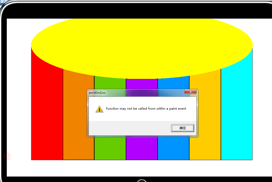

想问一下,能否在控件上方用2D图形覆盖控件的一部分呢?我目前尝试了一下,建了一个窗口window,和若干个button,在WM_PAINT消息下,设置按键颜色,和绘制2D图形,但是图形始终在按键下面,有没有什么办法可以让2D覆盖button呢?
115778
发表于 2019-1-10 14:20:14 | 显示全部楼层
做不到,你可以再创建一个按钮,使用按钮自定义回调函数绘制你的2D,然后此按钮叠加到你另外一个按钮上面即可。

 楼主| 发表于 2019-1-10 16:29:30 | 显示全部楼层
eric2013 发表于 2019-1-10 15:25
使用对话框,主题框架采用window,然后对应的资源列表里面注意熟悉,你要放在上面的,最后写即可实现。
我又改了一下,现在是给左边红色button设置了自定义回调函数,然后在它的回调里面画这个椭圆,我使用了WM_SelectWindow选择这个红色button的窗口,然后画椭圆。跑起来会提示图里的内容。
但如果我注释掉WM_SelectWindow的话,又没有画出2D图形来

 楼主| 发表于 2019-1-10 16:40:10 | 显示全部楼层
溪云初_VS28s 发表于 2019-1-10 16:29
我又改了一下,现在是给左边红色button设置了自定义回调函数,然后在它的回调里面画这个椭圆,我使用了WM ...
我找到了,被我给Clear掉了,我这个粗心鬼
