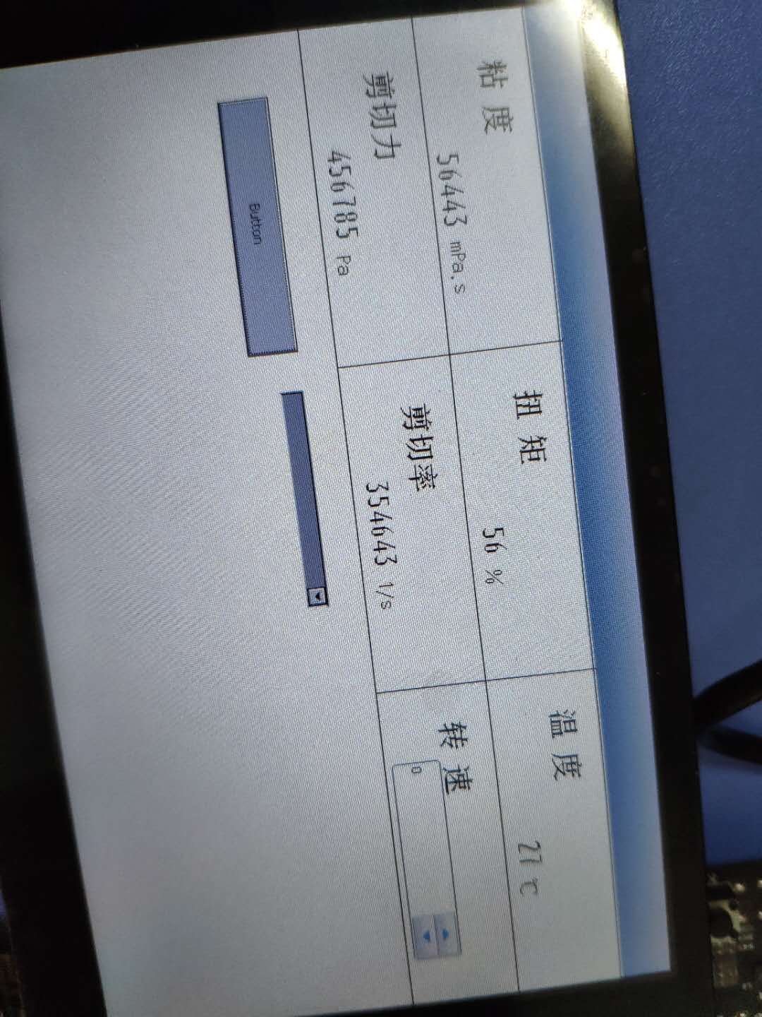

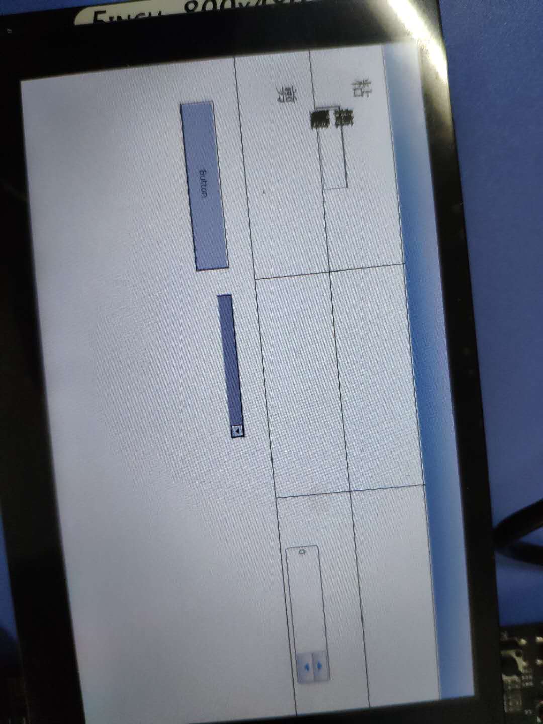

本来是正常的各个text控件都能正常显示 为了用edit控件的数据格式将显示数据的text控件换成了edit控件 先换了第一行粘度数据显示的控件 下载发现所有的文字都挤到一起 这是怎么回事?各位帮帮忙!
加入其他控件导致多个text控件文字重合
正常的
正常的
有问题的
有问题的

不用替换成EDIT,直接使用函数sprintf转换各种数据格式就行。
 楼主| 发表于 2019-1-11 14:34:28 | 显示全部楼层
有道理 我怎么忘了 哈哈 谢谢
