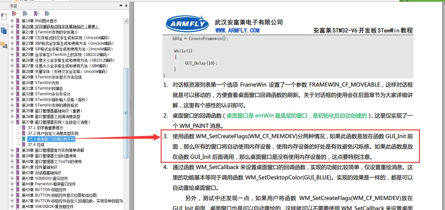

115778
发表于 2019-1-13 11:39:59 | 显示全部楼层
蓝胖子 发表于 2019-1-13 10:15
这是主函数,显示文字数字没发现问题,然后使用2D图形发现好多API函数都出错,下面是3个贴出来的,我是单 ...
先写GUI_Init();,然后 WM_SetCreateFlags(WM_CF_MEMDEV);
桌面窗口不使用存储设备,才可以在桌面窗口上随意绘制2D
 楼主| 发表于 2019-1-19 13:54:37 | 显示全部楼层
桌面窗口不使用存储设备,才可以在桌面窗口上 ...
找到问题了,是移植过程一个函数参数写错了,谢谢大佬
