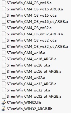

发表于 2019-1-15 12:02:53 | 显示全部楼层 |阅读模式
目前STemwi V5.44版,F4的有M4 32wc 的 lib,配合IAR8.30编译正常。但F1的库是V5.32版 M3 16wc 的 lib,用IAR8.30(默认为32wc)编译有警告,提示跟32wc不兼容,有风险。但V5.32版 M3 的 lib没有32wc的,很纠结。。。

 楼主| 发表于 2019-1-15 12:51:01 | 显示全部楼层
应该是unicode的支持,32wc代表4字节,16wc代表2字节,新版 V5.44 M4 的库包含32wc和16wc的,在F4系列的最新版HAL固件库可以找到,但F1系列还是V5.32的库(默认是16wc,没有32wc的)

 楼主| 发表于 2019-1-15 15:25:15 | 显示全部楼层
是的,就是这个。新版 STemwin V5.44 M4 提供2个版本的 lib 供用户选择,老版本没得选。但 V5.44 又没有 M3 的,感觉很坑呀。。。

 楼主| 发表于 2019-1-18 09:01:16 | 显示全部楼层
贴一个L4的图片,  V5.44 M4 的 lib:
