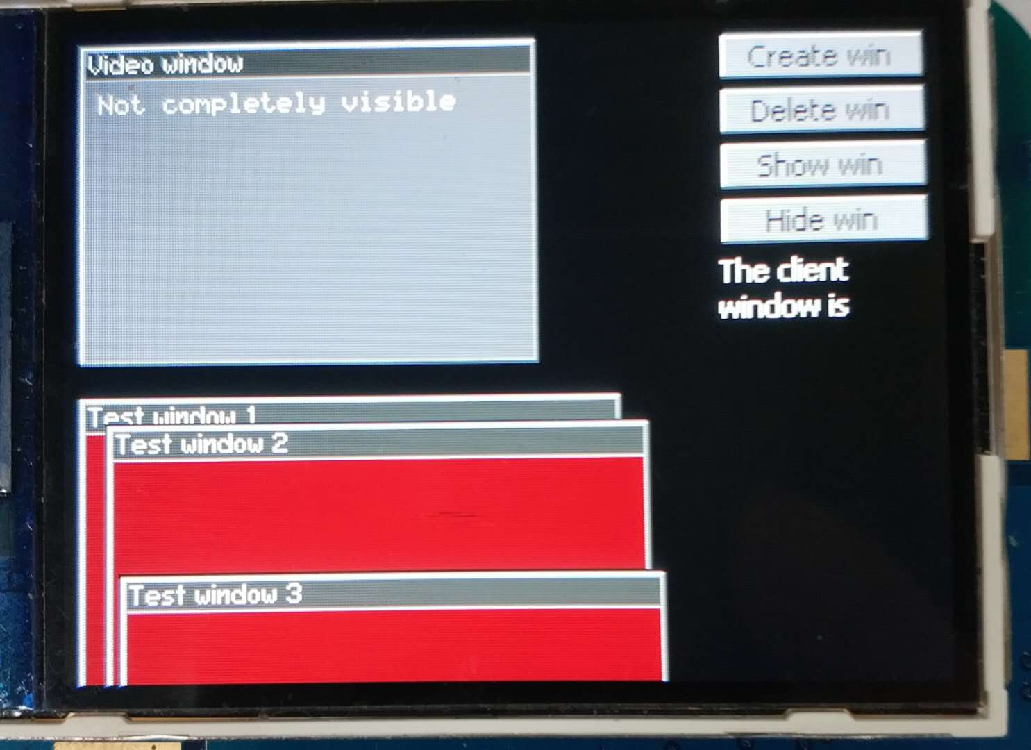

    请教大家一个问题,将emwin移植到STM32上后,#define WM_SUPPORT_NOTIFY_VIS_CHANGED   (1),#define GUI_WINSUPPORT       (1)  ,以上两个宏定义已经打开,为什么回掉函数内的,case WM_NOTIFY_VIS_CHANGED:事件还是无法响应

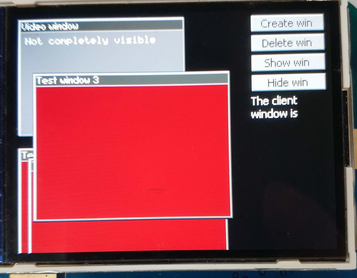

 楼主| 发表于 2019-1-16 15:19:10 | 显示全部楼层
已移植测试,确实不能响应

发表于 2019-1-17 02:39:31 | 显示全部楼层
星空_Ezza4 发表于 2019-1-16 15:19
已移植测试,确实不能响应
帮你测试了ST的和MDK的,
的确是都没有反应。

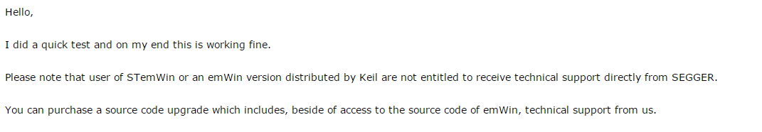

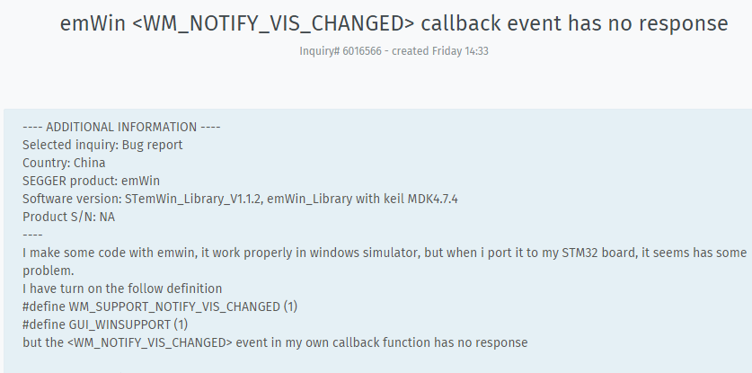

已经向segger反馈了,有答复再贴到论坛来
发表于 2019-1-18 15:19:13 | 显示全部楼层
星空_NcT14 发表于 2019-1-18 14:52
主要是想实现窗口显示/隐藏转换时完成一些控制功能,现在是通过自定义消息实现的,比较麻烦一些
已经向s ...
segger回复了,说他们自己的版本没有这个问题,估计是ST 和 keil 提供的库有问题,而且原则上segger也不提供别人分发的版本的技术支持

发表于 2019-1-19 00:35:52 | 显示全部楼层
星空_NcT14 发表于 2019-1-18 15:19
segger回复了,说他们自己的版本没有这个问题,估计是ST 和 keil 提供的库有问题,而且原则上segger也不 ...
感谢告知。
主要这个是库,在库外面做宏定义大部分做使能都没有办法使用了。之前的ARGB,ABGR格式库就是这个问题。
