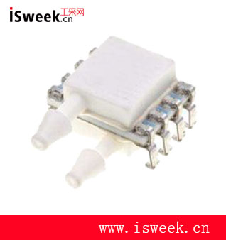

不管是有创直接测量血压的方法或是无创间接测量血压的方法,相对于人体真正的血压值,均会存在测量误差。需要减小误差的各种因素,而且测量方法要求简洁方便,易于操作,准确性和重复性要好,适合于长期稳定的应用,压力传感器作为医疗上常见的仪器其在医学上大有作为这是众所周知的事,其中测量血压的压力传感器就是最常见的,关于无创血压测量中涉及的压力传感器,工采网提供了一款美国MEAS 陶瓷压力传感器MS4515
美国MEAS 陶瓷压力传感器MS4515 使用激光修正电阻可实现 0-50°C 范围内的整体温度补偿。同时这款压力传感器可以测量从 0-1 0-300 psi 绝压、表压或差压。压力端口为 1/8” 的倒钩引压管,可与 3/32” 内径的导管进行插接。被广泛应用于医疗设备、气体流量测量、过程控制、捡漏等领域。
