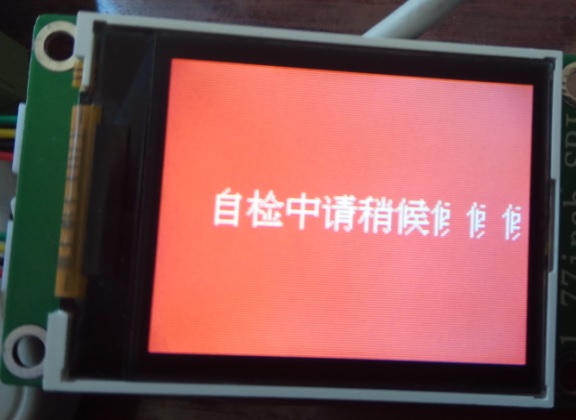

 楼主| 发表于 2019-2-1 10:52:04 | 显示全部楼层
GUI_SetFont(&GUI_FontHZ16);
GUI_DispStringAt("自检中请稍候...", 20, 56);
显示的效果如图所示,显示汉字是没有问题的,问题在显示6个汉字后面的"..."的时候,实际显示出来的是半个“候”字,显示出来的是左半部分,而且显示完一个“.”之后的X轴位移是16个点,经过单步执行发现 GUI_DispStringAt() 函数是逐次调用 GUIPROP_X_DispChar(u16 c) 函数的,也就是每次显示一个全角或者半角字符的时候,都调用一次该函数,但是当显示到半角字符 “.” 的时候,这个函数被传进来的字符内码是 对的,“.” 的内码是十进制的46,这个是没错的,然后执行 char *font = (char *)pProp->paCharInfo->pData; 这句代码,用来获取该字模的属性是全角还是半角,结果获取出来的是“H16”,也就是全角字符,然后剩下的自然是按全角字符显示下去了,所以造成了前面的显示效果,那么问题就在这里,char *font = (char *)pProp->paCharInfo->pData获取出来的为什么会是全角字符呢?
