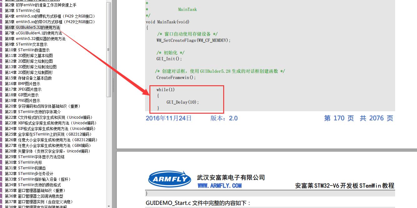

MainTask里面你要这么写,GUI_Delay要是在while大循环里面循环调用

我按您说的修改成这样之后可以识别触屏了
void MainTask(void)
  CreateFramewin();
  while(1){
      RecvTouchPoint();
      PidTask();
    GUI_Delay(10);
我在网上查了一下,其实原因应该是我没有调用GUI_Exec(); 对吗

GUI_Delay,GUI_Exec或者WM_Exec会执行窗口管理器功能。
