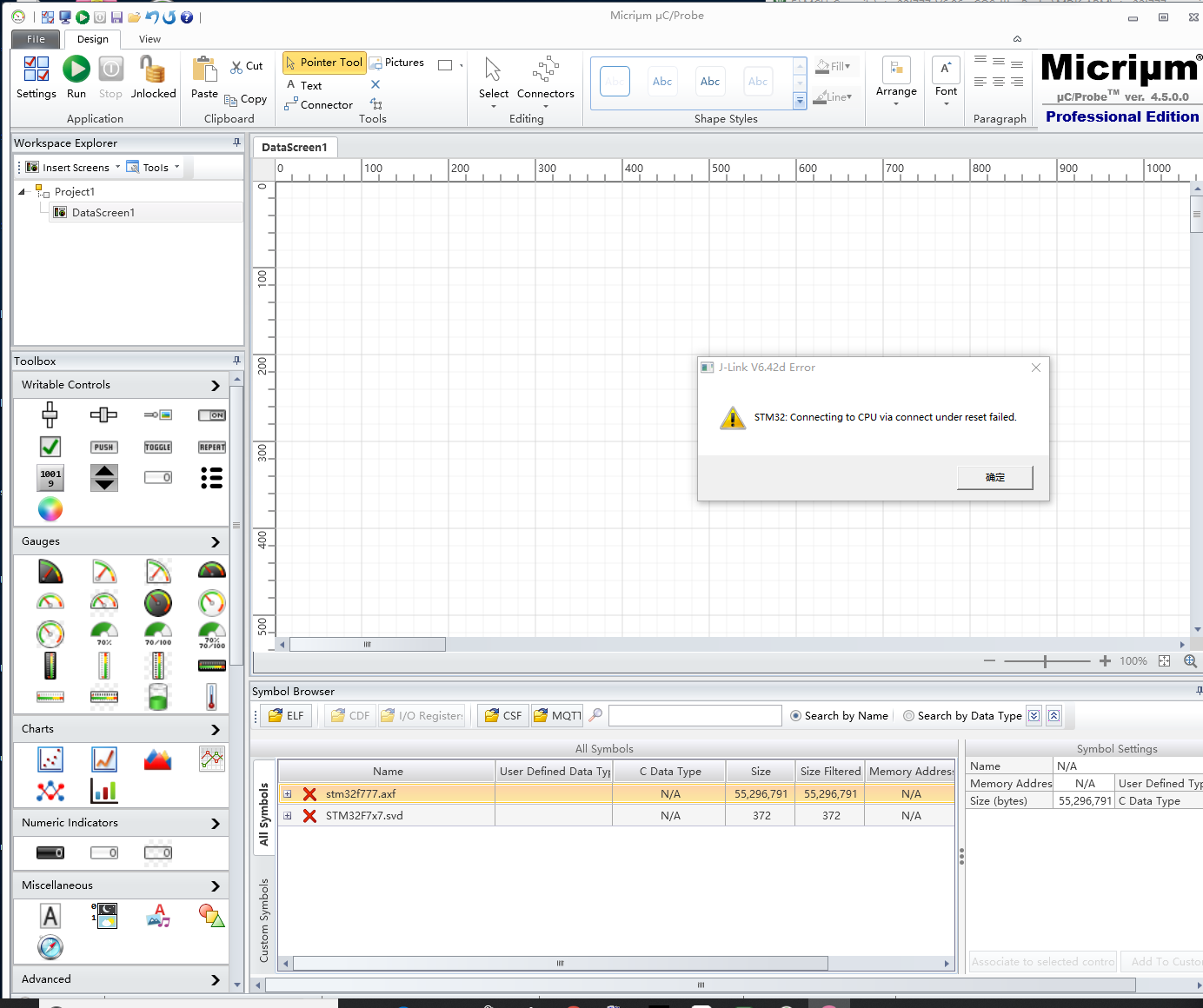

请教下,使用ucProbe 仿真组件提示 连接复位失败 ?
编译器使用 keil v5.26
ucos-iii     v3.07.03
uC-Probe   v4.5.0
115778
发表于 2019-2-18 22:29:22 | 显示全部楼层
MDK可以连接上你的仿真器,uC/Probe就可以连接上,下一步才是添加可执行文件,主要倒腾下你的仿真器就行。

 楼主| 发表于 2019-2-19 11:43:04 | 显示全部楼层
eric2013 发表于 2019-2-18 22:29
MDK可以连接上你的仿真器,uC/Probe就可以连接上,下一步才是添加可执行文件,主要倒腾下你的仿真器就行 ...
我使用 jlink 仿真,下载程序 都是没有问题的(只要不使用 uC-Probe)
,我吧 jlink 的驱动更换为  v6.42d 版本的,使用 ucprobe 时会出现错误
我是按照你的 的 uC-Probe 使用教程来操作的

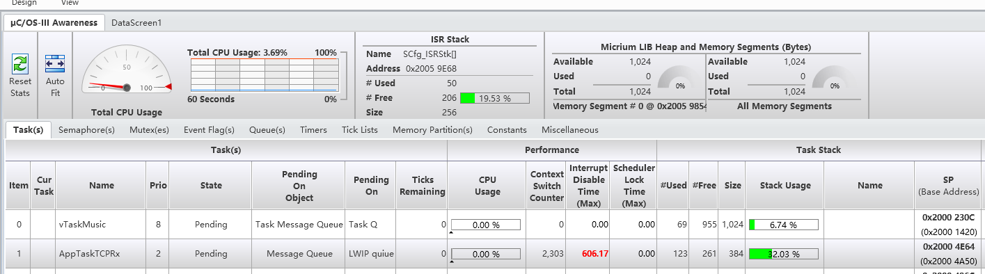

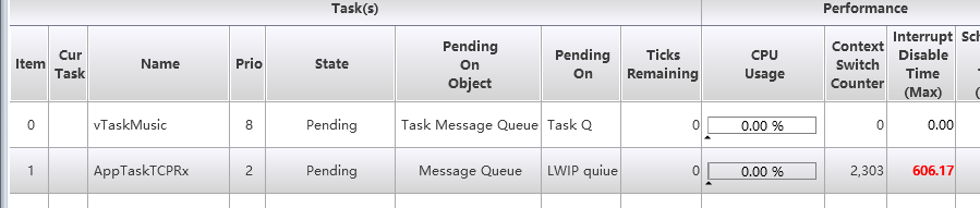

 楼主| 发表于 2019-2-25 19:18:26 | 显示全部楼层
貌似我的还是没有跑起来呀,也不知道是哪里没有设置对,
我的程序有个iap 在里面,但是我的这个 iap .axf 也是增加进来的,用户 app.axf 也增加了进来了,怎么还是跑不起来 ??
我目前仿真发现有个 红的值,是怎么个情况啊 ?
606.17 怎么会出现红色是啊  ???
115778
发表于 2019-2-26 00:17:03 | 显示全部楼层
我的程序有个iap 在里面,但是我的这个 iap .ax ...
app程序不一定能测试,你的iap带uCOS的话,可以测试。

 楼主| 发表于 2019-3-9 18:50:10 | 显示全部楼层
使用 jlink 仿真 uc-Probe 终于可以了,原来是我的 jlink 是盗版的,现在搞了这个正版的 jlink v10 edu 版本的,直接就可以运行了,哎,看来盗版的东东 还是有些蹊跷啊,还折腾了那么久
