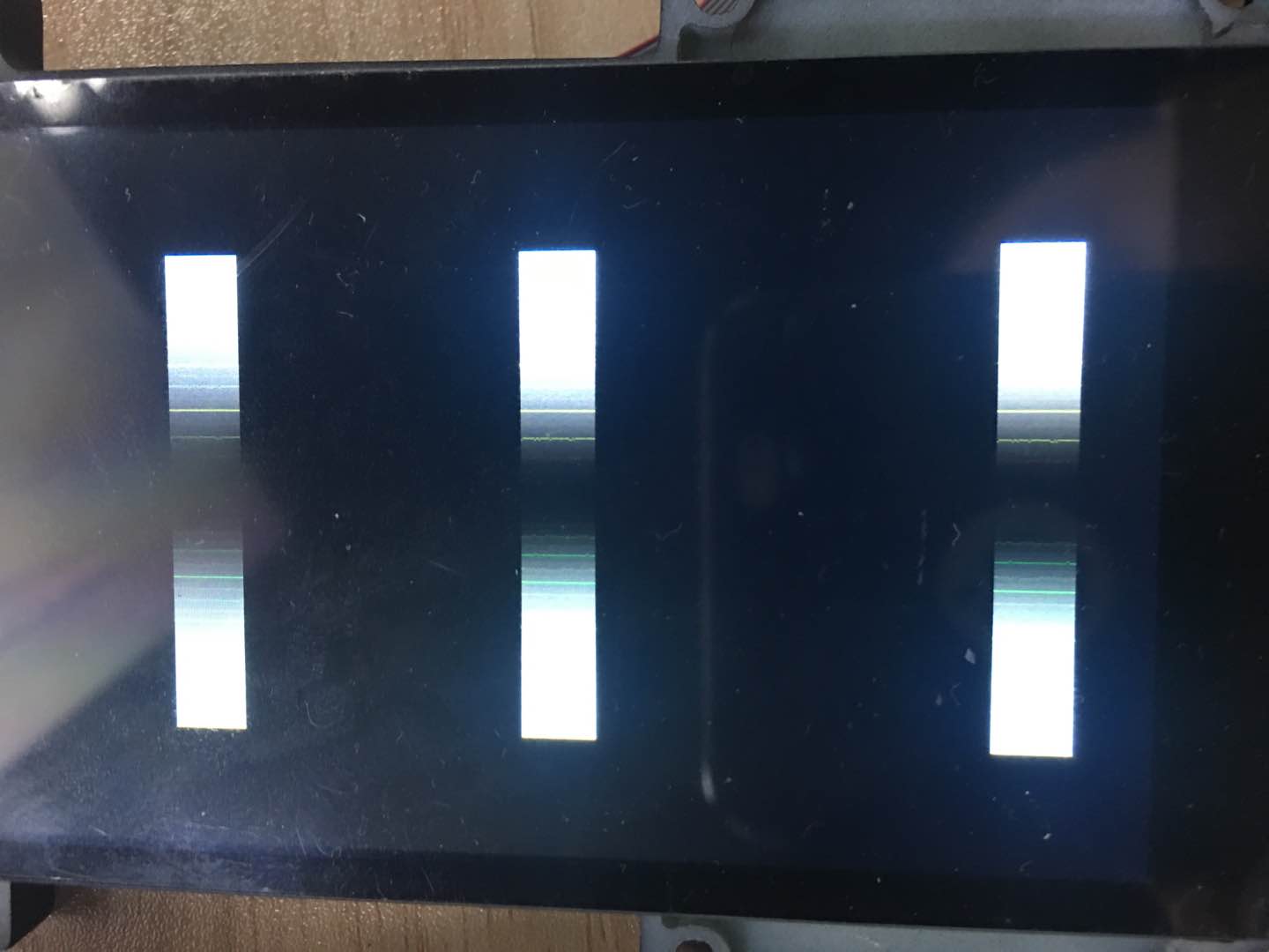

在使用emwin 画位图是出现其他颜色的条纹,但是我使用纯色的图片没有出现其他颜色的条纹,使用那种渐变色的图片就出现条纹。请问下这是什么原因呢?一下是是我的图片和源代码。请大家指导一下。谢谢!
void PitchChooseInit(void)
        hPitchchoose = GUI_MEMDEV_Create(0, 480 - 480, 480, 800);//
        OldhMemT = GUI_MEMDEV_Select(hPitchchoose);
        GUI_SetBkColor(GUI_BLACK);
        GUI_Clear();
        GUI_PNG_Draw(_acqqww, sizeof(_acqqww),81,702);
        GUI_MEMDEV_CopyToLCD(hPitchchoose);
        GUI_MEMDEV_Select(OldhMemT);
使用渐变颜色的图片,显示出来后有条纹。
使用渐变颜色的图片,显示出来后有条纹。

发表于 2019-2-21 10:27:51 | 显示全部楼层
存储设备不是这么使用的。
第1步:绘制到存储设备
        GUI_Clear();
第2步:
在你任何需要调用的地方,调用GUI_MEMDEV_CopyToLCD(hPitchchoose);或者GUI_MEMDEV_WriteAt

 楼主| 发表于 2019-2-21 10:36:37 | 显示全部楼层
eric2013 发表于 2019-2-21 10:27
存储设备不是这么使用的。
第1步:绘制到存储设备
我先使用你的方法,但是我使用纯色的图片是没有那种带条纹的现象。只有那种渐变的图片才会出现带其他条纹颜色的不正常显示。

发表于 2019-2-21 10:39:56 | 显示全部楼层
yangxijun 发表于 2019-2-21 10:36
我先使用你的方法,但是我使用纯色的图片是没有那种带条纹的现象。只有那种渐变的图片才会出现带其他条纹 ...
上传你的图片,我试试。

 楼主| 发表于 2019-2-21 10:45:01 | 显示全部楼层
存储设备不是这么使用的。
第1步:绘制到存储设备
你好,我可以把我的那张图片C文件,发给你,然后你可以给我显示一下。看下效果吗??
