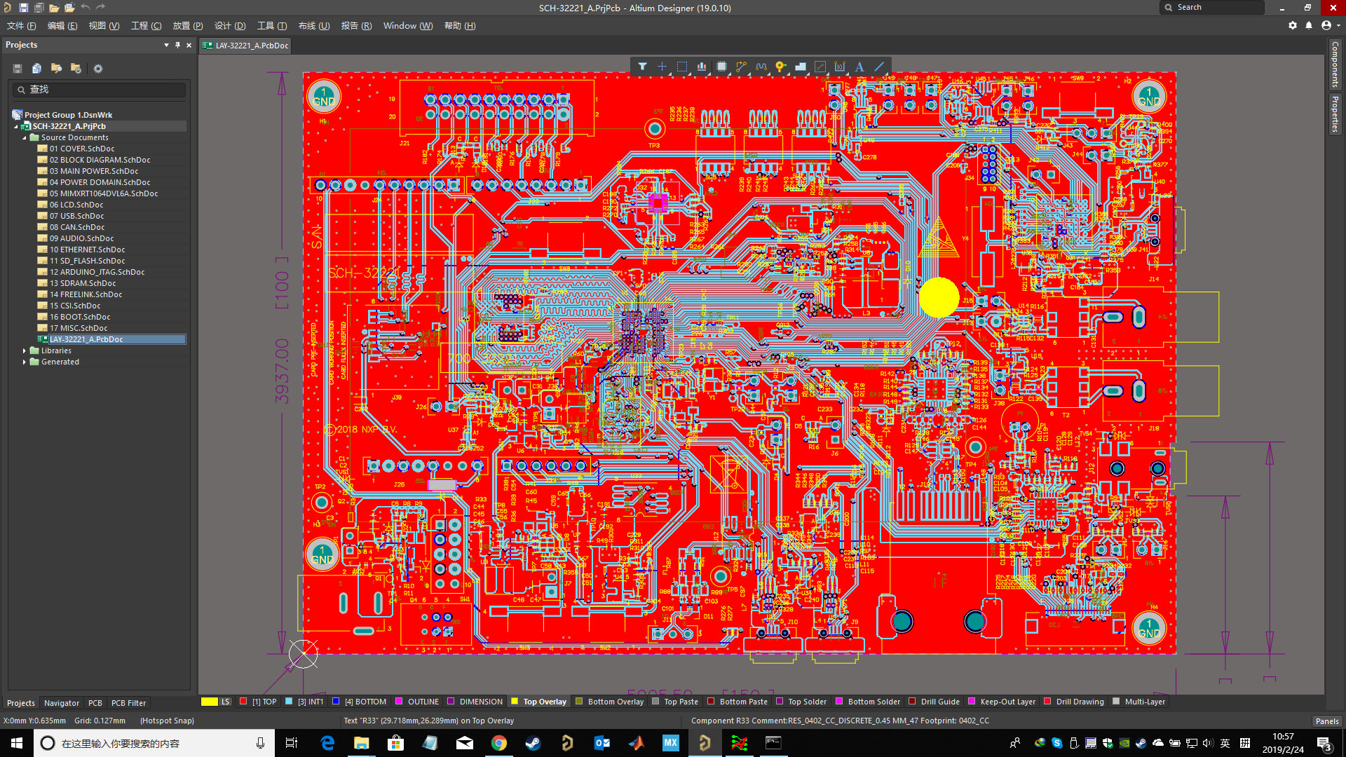

官方的板子是Allegro格式,原理图PCB都是,可能有人习惯使用AD软件,但是没有安装相关软件而无法打开,因此使用AD19和allegro17.2将原官方开发板资料转换为AD格式,供大家参考,转换之后可能有个别地方有错误,但是基本能对应上。因此仅供参考,准确性请参考原Allegro工程或者PDF版文档。
工程文件列表,包含原理图和PCB。

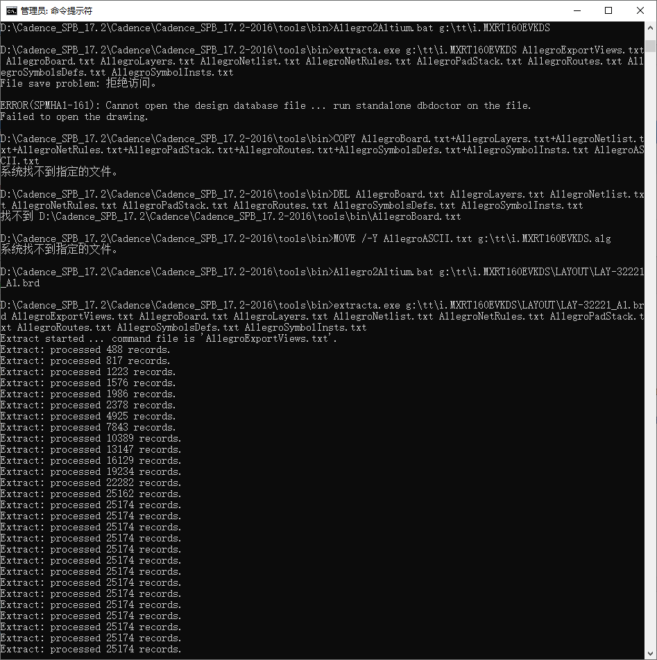

     使用Allegro 17.2打开“LAY-32221_A.brd”,它会提示版本问题(官方的设计是16.2版?大小9983KB),所以需要另存一个新的文件版本,这次大小变成10802KB。
     然后使用管理员权限打开CMD,使用cd和dir切换到“D:\Cadence_SPB_17.2\Cadence\Cadence_SPB_17.2-2016\tools\bin”下(我添加了路径到系统变量似乎会导致Allegro出现问题),然后运行命令(绿色部分):
     D:\Cadence_SPB_17.2\Cadence\Cadence_SPB_17.2-2016\tools\bin>Allegro2Altium.bat g:\tt\i.MXRT160EVKDS\LAYOUT\LAY-32221_A1.brd
    开始转换,结束后就会得到一个ALG文件,15941KB。
    然后打开AD导入向导,选择Allegro设计文件和库,在添加文件时在右下方下拉选择ALG,然后一路等待完成,最后把工程合并,转换完成。
