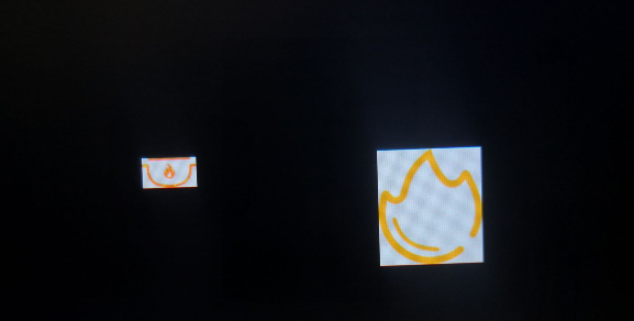

各位大大请问一个问题:        我把有透明度的PNG图片用BmpCvt.exe另存为True color with alpha格式的C文件放在内部flash中程序调用GUI_DrawBitmap函数可以正常显示透明度,图片能完美显示。现在因为图片太多,全部放在内部flash不现实,而且不方便后续图片的更新,所以把图片数据通过文件系统全部保存到外部flash中,那么问题来了!!!
      1、直接将bmp或者ipg的图片烧写到外部flash,通过GUI_DraWBitmap等函数显示时不能正确的显示透明度。
      2、基于bmp,jpg不能显示透明度,那么将图片统一改成PNG格式,后面通过移植png库,将png的图片显示出来,但是png的渲染不够,导致了png图片在一些特定的场合,透明度不完全透明,显示不够完美。
     基于以上几点,我想到的方式是将png的图片先用BmpCvt.exe生成True color with alpha格式的数据,然后将这些数据放到外部flash,但是这个方式有个问题就是我的程序怎么去索引到这个一段数据的地址?,并将其显示?
    目前还没想到好的方法,请路过的大佬指点,指点,非常感谢!

很奇怪,使用GUI_BMP_Draw函数前加GUI_BMP_EnableAlpha函数时,不能正常显示BMP图片,屏蔽后能显示带不透明色彩的BMP图片

能完美显示的是通过BmpCvt.exe生成.c文件,然后通过GUI_DrawBitmap函数显示,这个没啥代码,就一个函数。将BMP数据存放在外部flash,然后显示,这个是参考V6的例程完成的(实际上就是套用),今天UI给了新的BMP格式,显示的时候有点奇怪,原本是金色的图片,变成显示成蓝色的了
 楼主| 发表于 2019-3-19 11:08:37 | 显示全部楼层
小蜀黎 发表于 2019-3-19 10:58
能完美显示的是通过BmpCvt.exe生成.c文件,然后通过GUI_DrawBitmap函数显示,这个没啥代码,就一个函数。 ...
这个是显示的bmp图片代码
这个两个是原始的BMP格式图片
这个是打开GUI_BMP_EnableAlpha的显示效果,
这个是关闭GUI_BMP_EnableAlpha的显示效果
大佬帮忙看看是什么情况,非常感谢

已经完美解决这个透明度的问题了,使用流文件解决:解决步骤:1、使用BmpCvt.exe将数据保存成.dta文件
                  2、通过文件系统烧写到外部flash
                  3、通过以下接口函数调用
   PS:大佬可以增加一个流文件的控制例程

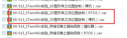

115778
发表于 2019-3-19 18:52:26 | 显示全部楼层
这个有例程:
29
514
606
606

eric2013 发表于 2019-3-19 18:52
这个有例程:
http://www.armbbs.cn/forum.php?mod=viewthread&tid=19834&extra=page%3D1
嗯嗯,之前没有完全看文档, 这个确实是疏忽了,谢谢!
