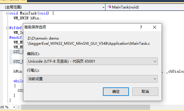

第一种方法:
第一步:使用FontCvt软件生成字体文件。
生成的方法不多做介绍,参考armfly的emWin教程。
附赠常用6763个常用汉字字库文件:楷体16、24、32号字体。
第二步:
GUI_Init();
后面添加下面语句启用自定义字体支持
GUI_UC_SetEncodeUTF8(); // Enable UTF8 decoding //设置自定义字体支持
第三步:重点
将带有中文字符显示的C文件保存为Unicode(UTF-8 无签名)格式
VS中操作方法:选择要编辑的文件 - 点左上角 文件 -  选择  高级保存选项 - 编码 - Unicode(UTF-8 无签名
Notepad++: 编码 -  转为 UTF-8 无BOM 编码格式

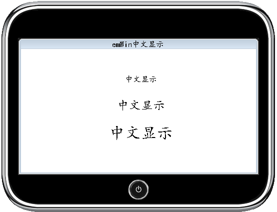

第二种方法:(推荐)
第一种方法使用中发现VS编译器对非BOM的UTF-8格式支持不好,出现很多问题。
现在在参考楼下allyzc 及 硬汉大哥的提示,使用ANSI字库更完美,在此感谢@allyzc @eric2013两位大哥的指点。
附上调试的工程,内有使用UcguiFont生成的16,24,32号字库文件。
具体参考硬汉大哥以前的贴子:
http://www.armbbs.cn/forum.php?mod=viewthread&tid=423
http://www.armbbs.cn/forum.php?mod=viewthread&tid=21302
效果展示:
