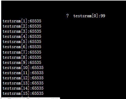

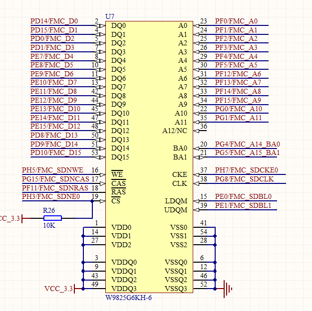

实际读写出现问题,我按照例程写的,只修改了引脚,怀疑过因为A12没接,刷新过快问题,但好像不是,蒙了,找了好几天,问问大神?
115667
发表于 2019-3-27 15:23:20 | 显示全部楼层
你的这个是16位带宽的,跟我们的32位配置稍稍有几个参数不同。
正常情况下,只要你的硬件设置没问题,且焊接也保证没问题,基本问题都不大的。

 楼主| 发表于 2019-4-4 10:49:38 | 显示全部楼层
正常情况下,只要你的硬件设置没问题,且 ...
嗯嗯,发现硬件缺线
