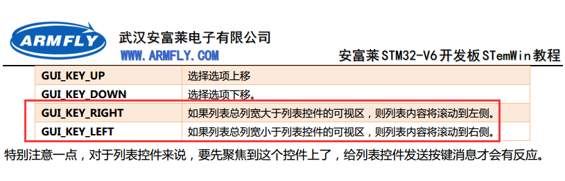

大家好,请教个问题,我在学习emwin的listview控件时,看到教程中有写列表内容支持左右滑动,但是我并没有发现相关函数,请问左右滑动如何实现呢?

发表于 2019-3-30 03:10:02 | 显示全部楼层
在模拟器里面有个例子的,你找下。

发表于 2019-5-20 09:26:47 | 显示全部楼层
聚焦后,直接发送一个按键消息,带上你想要的效果参数,应该就行了
