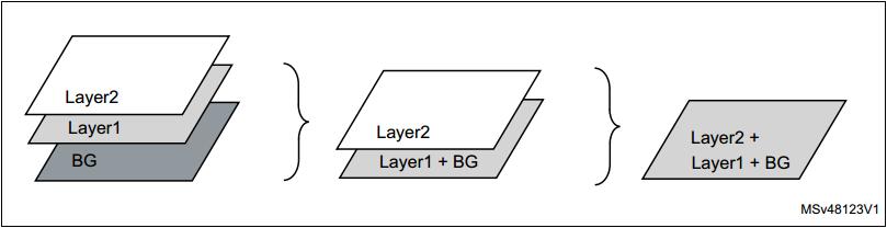

下面这个图比较能说明问题
关系就是背景层跟图层1混合,混合后的颜色可以跟图层2混合。
