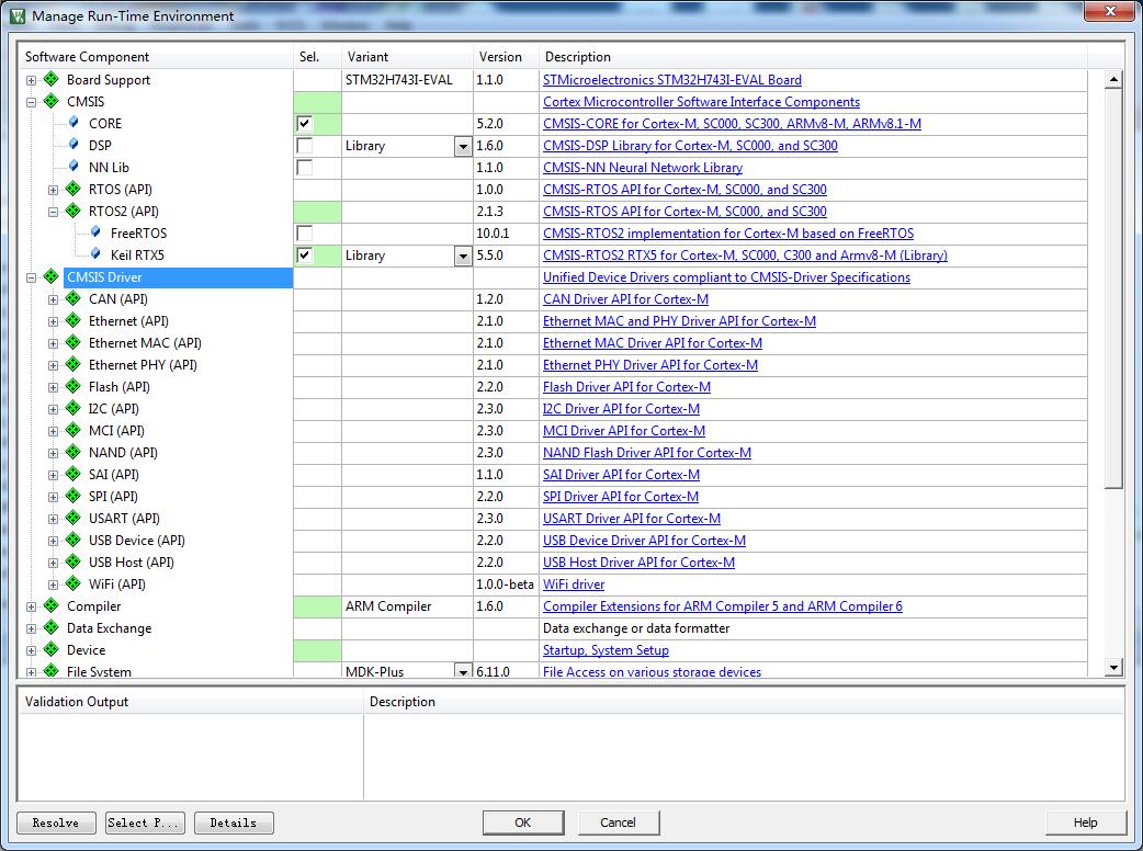

说明:
1、使用MDK的RTE环境开发RTX5和FreeRTOS,简单易移植,统一采用CMSIS-RTOS封装层。
2、配套AC5和AC6两个版本,也可能仅支持AC6。
3、DTCM是H7里面性能最高的RAM,主频400MHz,跟内核速度一样,所以例子的主RAM全部使用DTCM。
其它用到DMA和大数量传输的地方,用AXI SRAM,SRAM1,SRMA2,SRAM3或者SRAM4,主频都是200MHz。
4、硬件异常分析是用的SEGGER的方案。
5、每个例子加入Evernt Recoder支持,方便使用调试组件。
注,本周发个V7板子的模板例子出来,方便大家查看
通过下面的RTE环境,创建RTX5和FreeRTOS环境很方便。

是不是只有keil5.26版本的,在RTOS2处才有FreeRTOS?keil5.25中没有,只有RTX5

5.25 也有的
KEIL pack 图标中间那个先把 FreeRTOS 添加到选项中

下载对应的软件包就有了。
