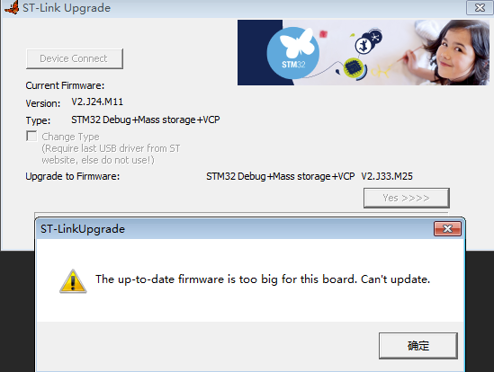

最近发现最新版的MDK(即uVision 5.27)已不再支持低版本固件的ST-LINK-V2.1,下载程序或调试总会出现:
用STM32 ST-LINK Utility下载正常。我的ST-LINK固件版本是V2.J24.M11,是淘宝十几块买的,升级固件没门:
不知ST官方的ST-LINK有无上述情况?

没问题,2.0还能升级到最新版

C8T6和CBT6的区别,淘宝山寨的一般都是C8T6
