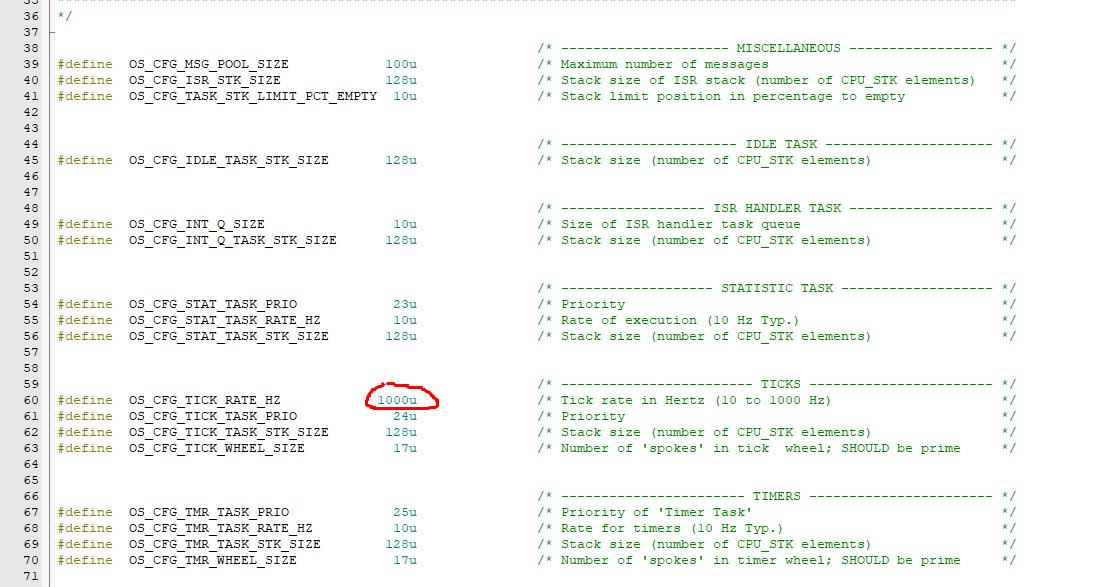

发表于 2019-4-13 14:01:21 | 显示全部楼层
看你的uCOS时钟节拍整的多少,是不是整了个100Hz的
 楼主| 发表于 2019-4-13 14:12:10 | 显示全部楼层
时钟节拍这些没问题,加入我把Task2和Task3中的关于emWin的使用存储设备的函数(GUI_MEMDEV_DrawAuto(&AutoDev, &Param.AutoDevInfo, _Draw, &Param))给注销掉,这个10ms的延时就一点问题没有,完美的很。
