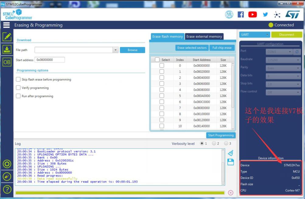

开发板赠送的CH340串口线只能用于串口信息打印,不能用于串口程序下载。
使用方法也比较简单,使用串口线将开发板与电脑端接好后,按住BOOT按键不要松手,然后开发板上电就进入芯片自带的IAP代码
上电后,5秒后松手,下面是我连接上的效果:

发表于 2019-4-17 11:36:50 | 显示全部楼层
USB DFU好用了没?

 楼主| 发表于 2019-4-17 11:48:43 | 显示全部楼层
byccc 发表于 2019-4-17 11:36
USB DFU好用了没?
后面我试试,之前是有问题的,好像要重装写ST的USB驱动。

发表于 2019-4-18 16:23:34 | 显示全部楼层
H7的串口ISP可以下载程序了?之前看别人总是说不可以,这个我试试.
