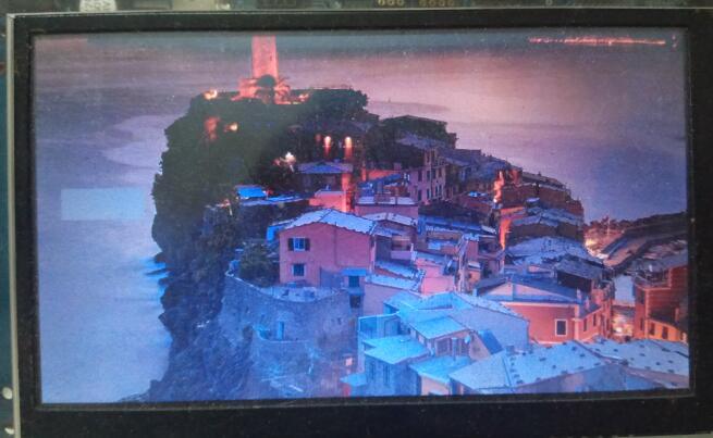

我需要在屏幕创建了一个窗口,在窗口下创建TEXT控件显示一个动态的数字,为了避免刷新是闪烁,在主函数里添加代码:
WM_SetCreateFlags(WM_CF_MEMDEV);
但是添加了之后背景图片却显示不了(不添加上面函数图片显示正常),运行报错提示:
GUI_PNG.c:Error in _png_cexcept_errot().
详细代码如下:

添加
错误提示:
不添加下行代码会出现闪烁,图片中看不出来

我把代码    WM_SetCreateFlags(WM_CF_MEMDEV);
注释掉就图片显示正常,应该不是png库的问题,把548的库加进去也还是一样
115778

发表于 2019-4-17 15:51:31 | 显示全部楼层
我用vc6帮你测试了下,你的例子是对的,WM_SetCreateFlags(WM_CF_MEMDEV);开不开都可以
 楼主| 发表于 2019-4-17 16:25:51 | 显示全部楼层
找到原因了,主要是因为在GUIConf.c文件中内存设置是默认的2M,打开WM_CF_MEMDEV 会消耗一些资源,把内存设置改大一点(比如改成5M #define GUI_NUMBYTES  0x500000)就行了
