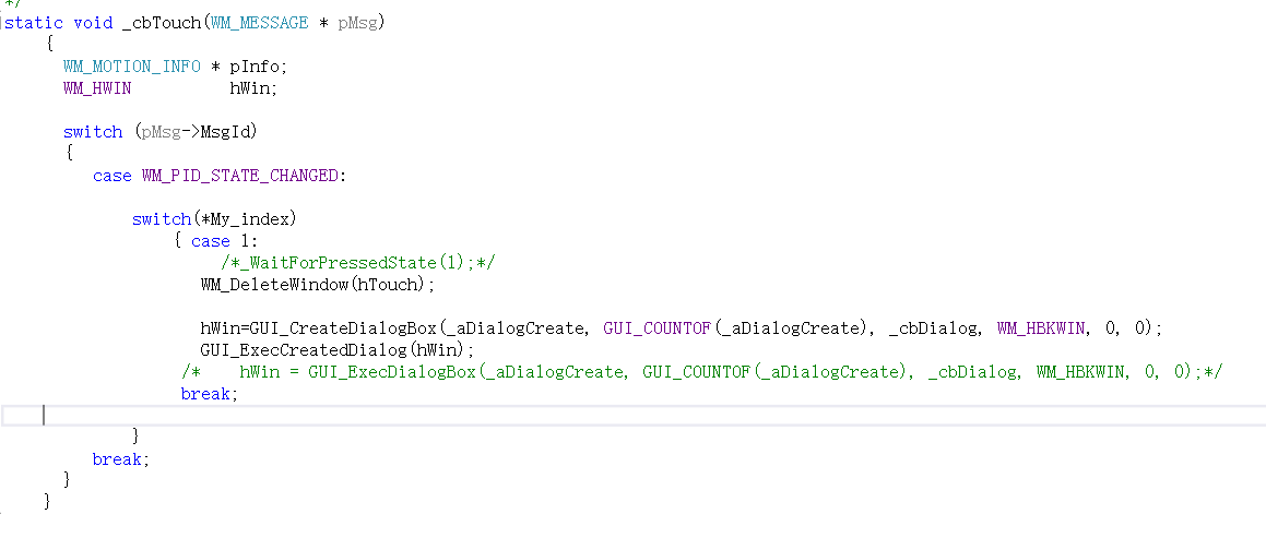

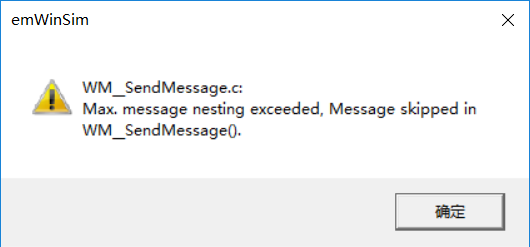

初学EmWin,最近在中断函数中创建对话框,在对话框回掉函数中设置WM_NOTIFICATION_RELEASED后将对话框删除,结果发现,运行几次后,程序卡死,提示nesting exceeded,其中_cbTouch是我自己建的背景窗口的子窗口的回调函数,对话框中仅有一个button,且仅进行删除窗口操作,感觉不存在窗口嵌套,,而且看了论坛中出现的帖子,按照文中完善WM_NOTIFY_PARENT下的内容也没有能够解决,希望能了解原因,谢谢!

在cbTouch创建对话框函数前通过串口打印,发现确实只执行了一次,应该不是抖动的原因,改变内存大小,到达卡死状态的次数也没有改变

我这个程序是在官方给的“MOTION_RadialMenu”历程上添加得到的,我仅仅只是创建了个子窗口用来接收屏幕的触碰信息(WM_PID_STATE_CHANGED),识别位图编号后创建相应对话框,并没有在中断中执行任何操作,程序的大框架也没有修改,可能是在回调函数中使用了阻塞式操作的原因。请问除此之外出现这种窗口嵌套可能式什么原因呢?

已经解决了,由于我在回调函数中使用了GUI_ExecCreatedDialog()导致程序故障,在while中使用就好了。

GUI_ExecCreatedDialog是阻塞式函数,不可以在回调函数里面调用。
