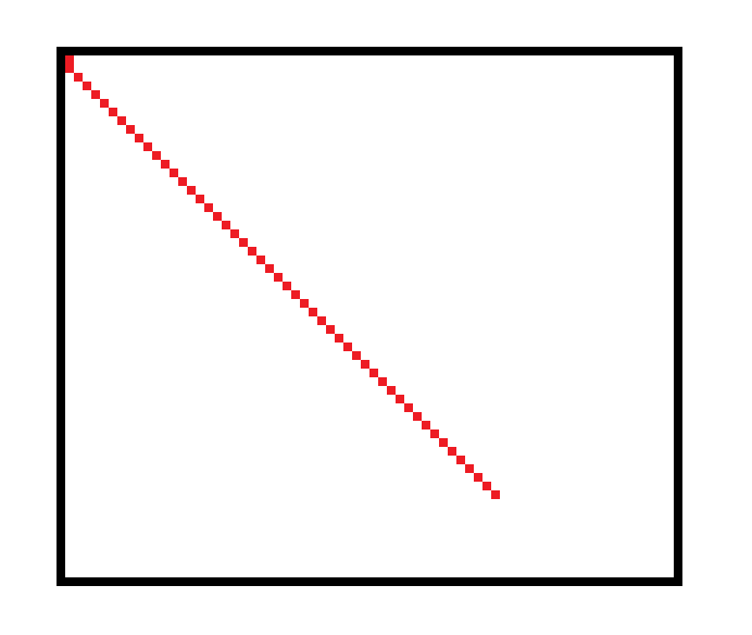

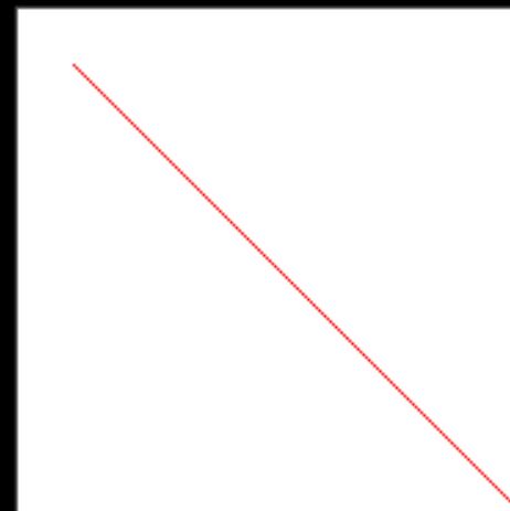

如图所示,画的直线在第2点开始会向左和向下各偏移一个像素。
下面的感觉更好用。
void LCD_DrawLine(uint16_t x1, uint16_t y1, uint16_t x2, uint16_t y2, uint16_t color)

发表于 2019-4-23 18:05:45 | 显示全部楼层
谢谢楼主指出。
这个问题前几天坛友@王海靖指出了,仅需把 x += tx 放在  LCDH7_PutPixel ( x , y , _usColor) 前面即可。
