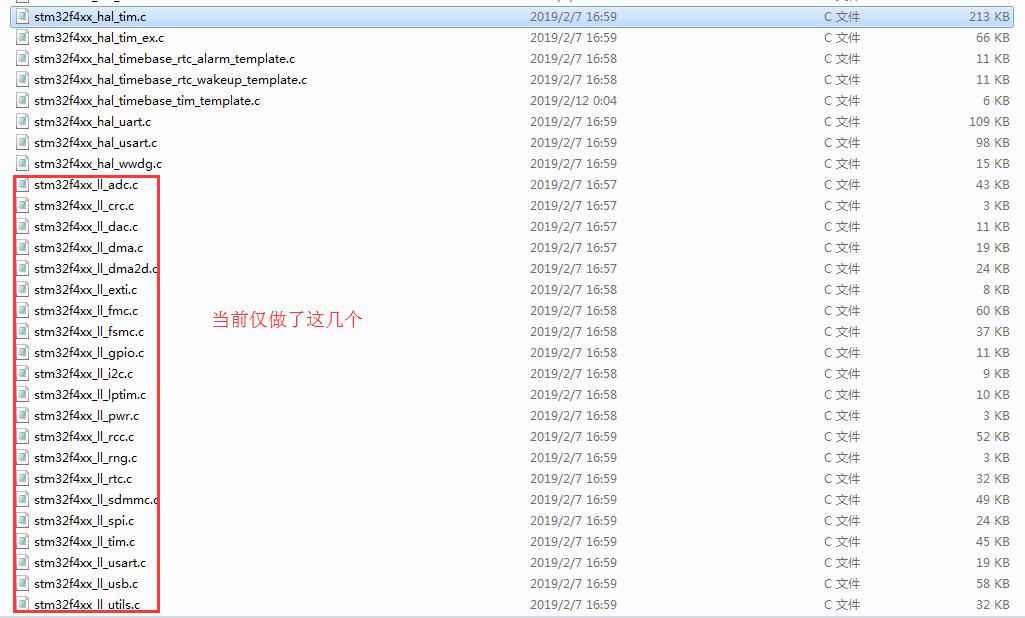

F4系列的LL库做的也不全面,仅做部分外设支持
115667
发表于 2019-4-24 01:48:13 | 显示全部楼层 |阅读模式
看了下,跟H7系列差不多,有些HAL库函数要调用LL库的API。
而这些LL库的API,独立使用并不方便。

发表于 2019-4-24 08:59:20 | 显示全部楼层
是呀,原来手头上的项目想搞成LL库,结果发现很多功能没法实现,只能用回臃肿的HAL库

发表于 2019-4-24 09:15:23 | 显示全部楼层
可以参照HAL库的代码,用LL库实现驱动,这样可以规避HAL库对外设的约束,例如外设的状态和必须的延时定时器,还可以避免万恶的外设句柄(xxx_Handle的),这些句柄占空间

发表于 2019-4-24 10:34:31 | 显示全部楼层
hal也是调的ll库,高层次的函数按照规范不应再LL库出现,不是吗?

 楼主| 发表于 2019-4-24 10:39:50 | 显示全部楼层
是的,一直以为是独立的,原来仅是简单的实现。

 楼主| 发表于 2019-4-24 10:40:41 | 显示全部楼层
huohua1991 发表于 2019-4-24 09:15
可以参照HAL库的代码,用LL库实现驱动,这样可以规避HAL库对外设的约束,例如外设的状态和必须的延时定时 ...
句柄不占空间,句柄里面又没有数组,都是指针变量。

 楼主| 发表于 2019-4-24 10:42:06 | 显示全部楼层
学东西真是得自己亲自研究下才靠谱,之前一直以为是独立的,跟标准库一样。
原来仅是简单的实现,真是颓。

发表于 2019-4-24 12:03:47 | 显示全部楼层
原来仅是简单的实现,真是 ...
这个我有深刻的体会,例如SPI总线,F4 的数据收发完全可以用LL库完成,而 L4 的数据收发就不可以用LL库,
因为L4的SPI总线的数据收发都增加了FIFO功能,收发完数据还要等RX和TX的FIFO为空,
L4的LL库给出的数据收发接口只是读写数据寄存器。F4以后系列芯片,如L4, F7, H7的SPI外设
都这样设计,而提供的LL库却不完善。
发表于 2019-4-24 12:32:59 | 显示全部楼层
看来只是个底层接口API
发表于 2019-4-29 21:58:31 | 显示全部楼层
用stm32cubemx可以两种库并存,混合使用
