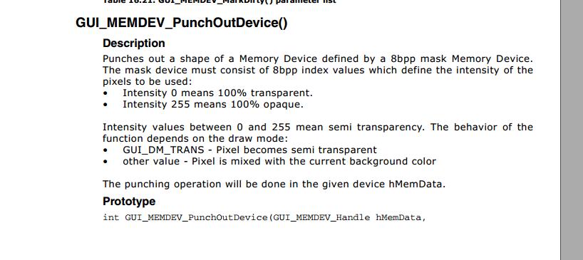

不知道描述是否清楚,这种做法非常类似ps里的蒙版。
我想让一个不规则图形一部分一部分地渐渐显示全,最直观的做法是用一条条线拼出来,但是因为图形不规则,线段的点一个个找出来不太现实
所以我想到的是,将这个不规则图形内部镂空成透明色,然后内部按照显示顺序用矩形填充,这样矩形填充就可以模拟渐渐显示的过程。
这个过程可以用两个窗口叠加的办法搞定,那么有没有可以用一个窗口,直接将模板框对应部分和矩形区域混合,只填充透明色部分呢?
发表于 2019-4-26 14:04:04 | 显示全部楼层
是不是这个

 楼主| 发表于 2019-4-26 14:50:43 | 显示全部楼层
哈哈  是的   这个是用什么实现的?多层,还是多窗口,有没有可以直接用2d绘图函数这样实现的

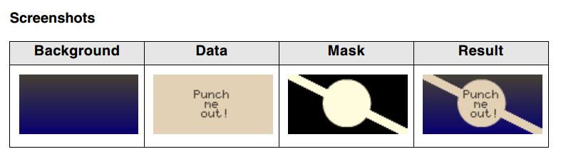

发表于 2019-4-26 21:44:03 | 显示全部楼层
在这里:

 楼主| 发表于 2019-4-29 15:03:03 | 显示全部楼层
我发现手册上和实际模拟器里的显示内容是不一样的,你有用个这个函数么
发表于 2019-4-29 22:23:52 | 显示全部楼层
在你发的另一个帖子,你看下是否正常。
