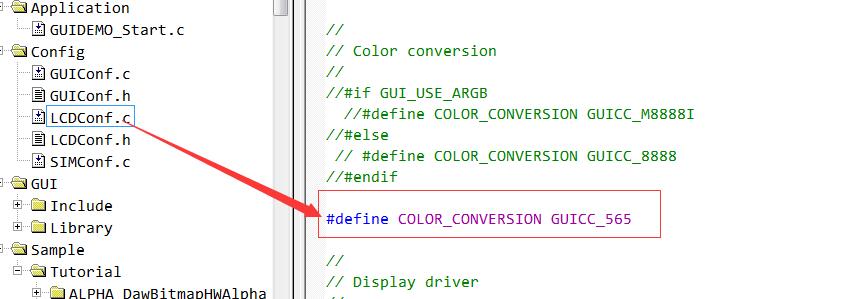

我想用GUI_MEMDEV_PunchOut实现不规则图形显示,看到硬汉兄也推荐过用这个,问题是我发现显示效果和手册上是不一样的
模拟器测试代码如下:

mask上黑色部分保持黑色,并没有显示背景的内容
手册上效果
手册上效果
实际上效果
实际上效果

真是太遗憾了,我用5.30的试用了一下,也是可以的,版本上去反而不行了,难道是因为强行用vc6来支持548造成的?
115778
发表于 2019-4-30 12:53:48 | 显示全部楼层
5.48的话,换个颜色格式就正常了

5.48的话,换个颜色格式就正常了
真的是  这是什么道理
115778
发表于 2019-4-30 13:05:14 | 显示全部楼层
myxiaonia 发表于 2019-4-30 13:03
真的是  这是什么道理
不知道他这个版本的模拟器咋回事,正常情况下,原来的8888应该可以正常显示才对。

在回复byccc的时候,我验证发现5.30是对的,然后就去比较lcdconf和guiconf文件的不同,因为如果有什么不一致的地方只可能是这个配置有关了,刚才我注意到一个细节但是不理解,现在发现用guicc_565可行,这个细节就有点意思了
5.30

比较就可以发现,530中分辨率更小gui内存更大,548中正好相反;
gui内存/分辨率:
548   20.xxx
530   54.xxx
可见530是548的2倍以上,因此是不是模拟器内置显示驱动已经改成了用2个字节来表示像素颜色,这可以理解为何换用GUICC_565就可行了,因为此时两者终于对应了
582
597
版主
Rank: 7Rank: 7Rank: 7
597
 楼主| 发表于 2019-4-30 13:48:53 | 显示全部楼层
我将530和548模拟器的设置成相同参数
#define XSIZE_PHYS 480
#define YSIZE_PHYS 272
#define COLOR_CONVERSION GUICC_888
这样参数都一样了吧,运行以后查看 emwinsim system info
使用字节数:
530  271136
548  24476
10倍以上的字节差距,毫无疑问模拟器显示驱动已经改变了,就是不知道segger有没有官方说明这个问题
