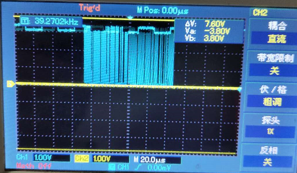

TIM2_CH2 重映射后用PB3做输入捕获。
配置如下:
程序下载到芯片,PB3输入管脚波形跟原始波形相同
断电重启,又恢复到原始波形
不理解为什么会这样,请高手分析一下,咋回事?

PB3 -JTAG-JTDO?
