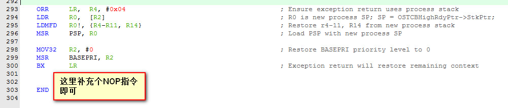

[MDK] MDK提示A1581W: Added 2 bytes of padding at address xxx解决办法
115692
发表于 2019-5-2 03:03:07 | 显示全部楼层 |阅读模式
移植uCOS的汇编代码容易有这个问题,末尾添加NOP空指令即可
