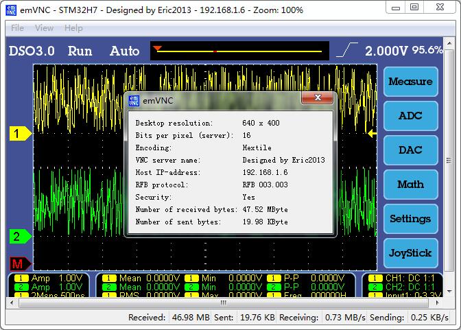

如果大家做的以太网工程没有经过长时间测试,是发现不了的。
看我之前这个帖子,耗费了我太多精力在无谓的工作上:
【安富莱】STM32H7综合Demo设计,采用RTX5及其所有最新版中间件,发挥H7单芯片最高性能与稳定性(2018-08-20)
http://www.armbbs.cn/forum.php?mod=viewthread&tid=86446
注意右上角,CPU利用率莫名其妙的乱跳。我之前找了一个折中的解决办法,但是测试几天后或者几个小时后,速度突然就降下来了,刷新慢了一半,神奇啊。
现在终于稳定了,狂飙模式稳定在95%左右。。。。

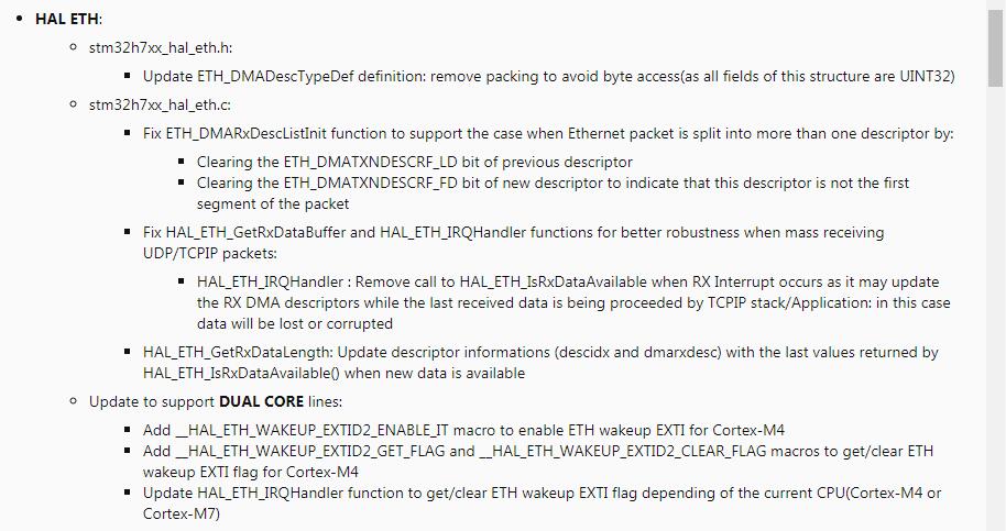

硬汉能直接说一下你遇到的HAL库的以太网bug和解决方法么
115678
 楼主| 发表于 2019-5-7 20:32:16 | 显示全部楼层
解决办法就是更新驱动文件
新的驱动又有新问题,发现ping时间不是小于1ms了。。。而且传输文件的速度慢了一半。估计是处理比以前臃肿了。
不过这个驱动文件适合这个Demo。

楼主,之前你遇到的是什么问题?我现在用的是1.3.0的库,运行一段时间之后,发现底层网络接收中断都进不来了(非中断发送和中断接收)

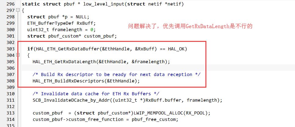

myxiaonia 发表于 2019-5-8 12:54
keil的tcp库现在还做不做这些驱动了
进入HAL后,KEIL现在也懒了,最底层的驱动不自己做了,直接调用的ST,导致ST有坑,跟着一起坑。
按照这个帖子的方法修改了下,解决了。

楼主,之前你遇到的是什么问题?我现在用的是1.3.0的库,运行一段时间之后,发现底层网络接收中断都进不来 ...
有这种问题,直接死掉了。
推荐你直接用1.4.0的以太网文件替换1.3.0的,其它不用升级,应该会好很多。
