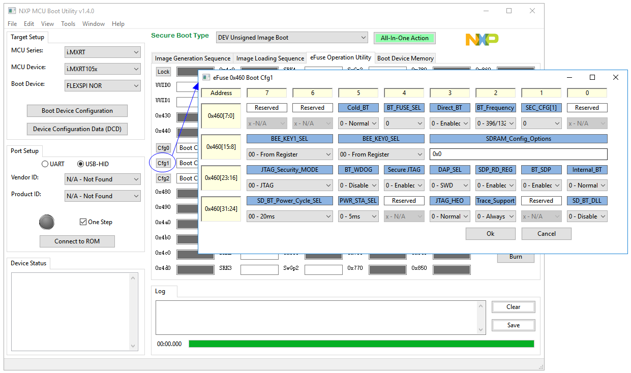

【v1.4.0】
特性:
  1. 支持下载Bootable image进主动启动设备 - uSDHC接口SD/eMMC卡
  2. 支持更直观友好的方式去查看/设置某些混合功能的eFuse区域
改进:
  1. 默认FlexSPI NOR device应与恩智浦官方EVK板卡相匹配
  2. 为通用Flash编程器里的操作添加实时进度条显示
