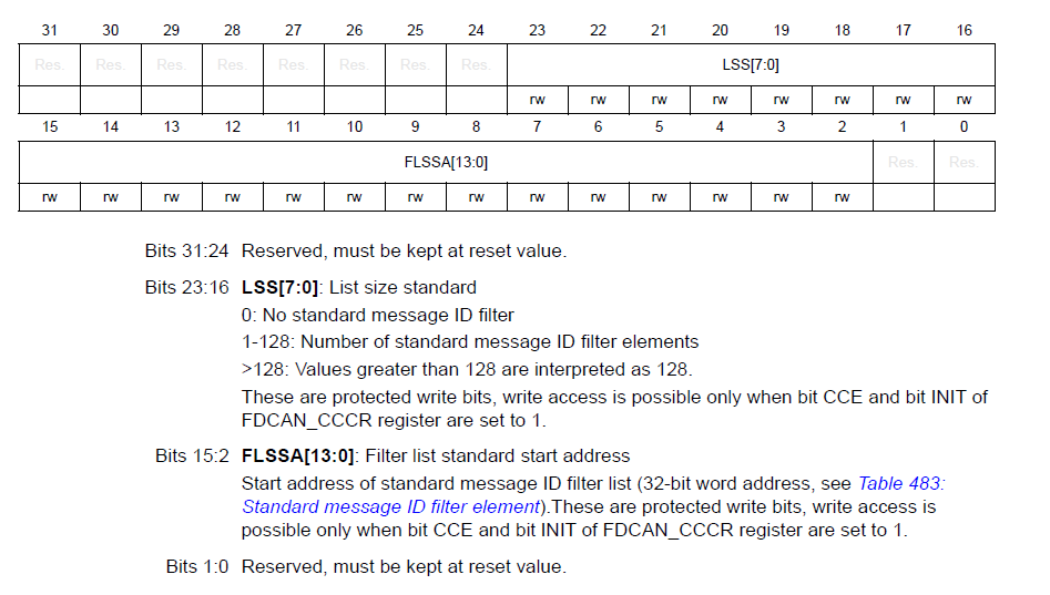

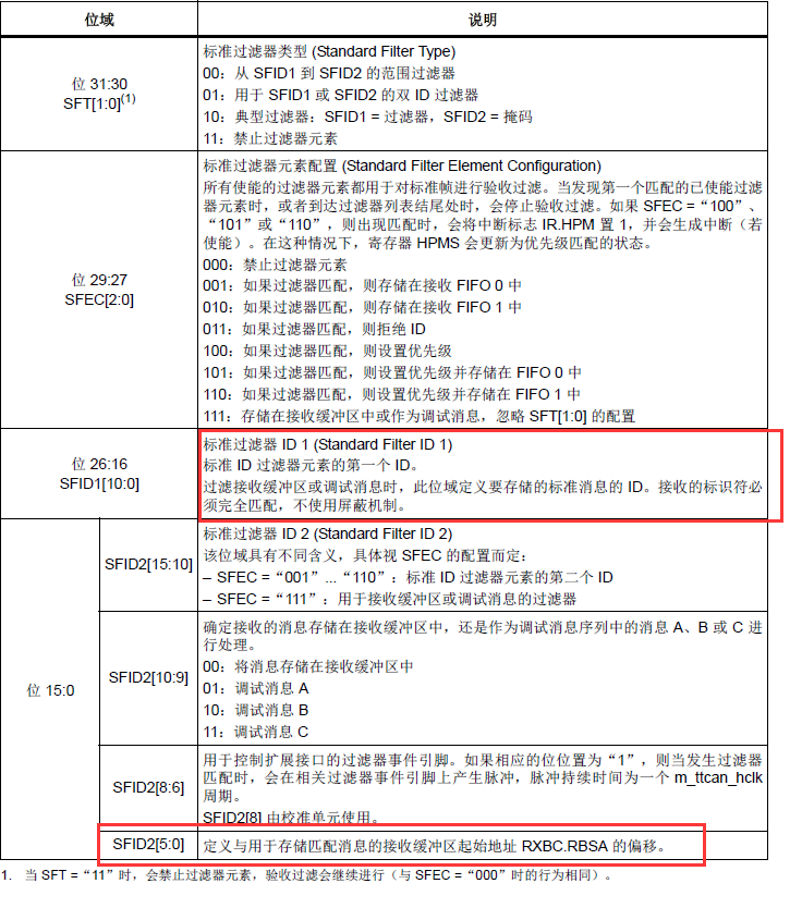

H7中已经支持FDCAN了,但是看了下FDCAN的源码对比了下寄存器,发现还是有问题的。
这里是对SIDFC的寄存器说明。
但是在库函数中对SIDFC寄存器配置的函数只有下面两句
  1.   /* Standard filter list start address */
  2.   MODIFY_REG(hfdcan->Instance->SIDFC, FDCAN_SIDFC_FLSSA, (hfdcan->msgRam.StandardFilterSA << 2));
  3.   /* Standard filter elements number */
  4.   MODIFY_REG(hfdcan->Instance->SIDFC, FDCAN_SIDFC_LSS, (hfdcan->Init.StdFiltersNbr << 16));
也就是只是配置我上图红框部分的配置,其他的功能目前如果使用库函数是无法使用的。
是否还有其他问题,在往下发掘一下。

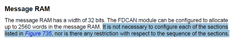

请教一个问题就是 消息RAM怎么理解
这里说了最大是2560个字。那么RX FIFO0 RXFIFO1 RXBUFF区域相加就已经超过2560了。
但是这几个区域的的elements 相加远远达不到2560。
这里是否理解成 有多少elements 就占据多大的空间,后面的words表示最大可以占到多大空间。但是累计相加不得超过2560words.

给ST发邮件得到了回复。
RAM message空间总共就那么多,可以安排给那些section。具体怎么安排,根据实际应用,遵照各个section的空间限制和总空间限制即可。
比方我只用RX FIFO0,大小为2个字,RX_BUFFER 设置为20个字。
这里做了说明:没有必要配置每个部分,也没有任何顺序限制。
FDCAN 不会检查消息 RAM 的配置是否存在错误。因此配置不同部分的起始地址以及各部分 的元素数时必须多加留意,以免造成数据入侵或丢失
