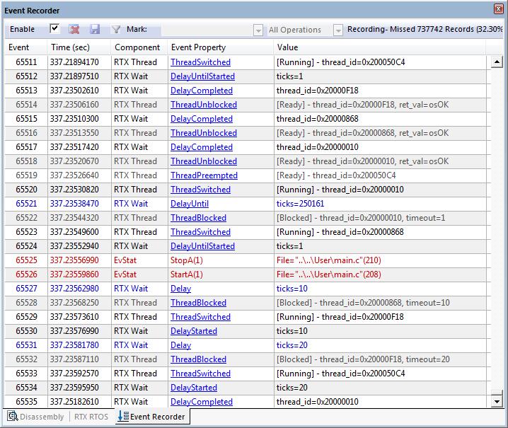

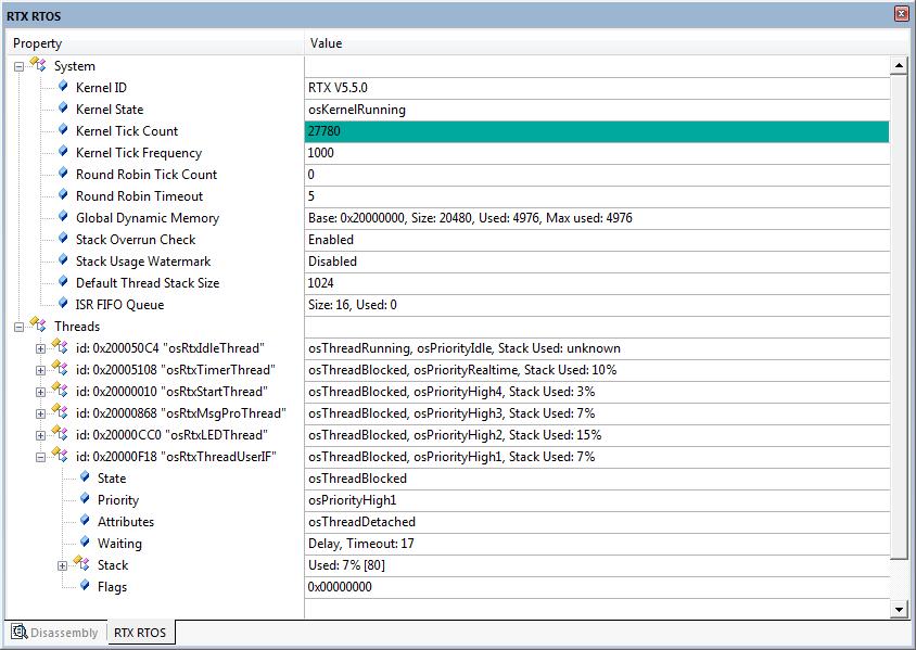

2、硬件异常分析是用的SEGGER的方案。
3、每个例子加入Evernt Recoder支持,方便使用调试组件。

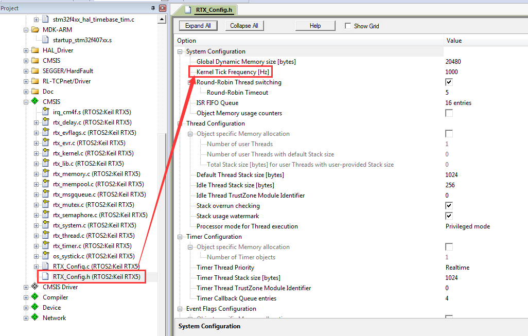

发表于 2020-2-20 09:37:26 | 显示全部楼层
硬汉请教一下, RTX5的系统时钟节拍是用的那个,
116216
 楼主| 发表于 2020-2-20 10:23:36 | 显示全部楼层
32
297
393
393
发表于 2020-2-20 10:27:08 | 显示全部楼层
收到,谢谢硬汉,这个是设置好之后,底层直接调用这个宏定义去设置滴答定时吧
116216
 楼主| 发表于 2020-2-20 11:03:04 | 显示全部楼层
对。就在这个源文件里面:
32
297
393
393
