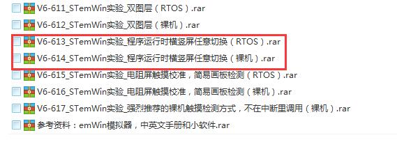

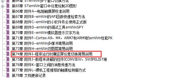

发表于 2019-5-16 15:03:24 | 显示全部楼层
看看,应该对你有用
第67期:程序运行时横竖屏任意切换.rar
25.84 MB, 下载次数: 13
