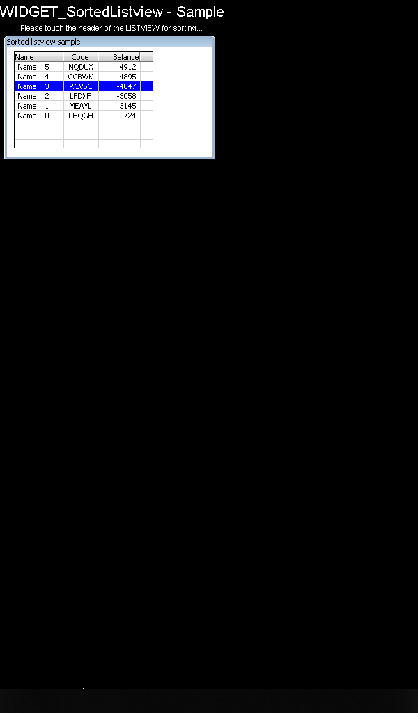

static const GUI_WIDGET_CREATE_INFO _aDialogCreate[] =
    { WINDOW_CreateIndirect, "Window", ID_FRAMEWIN_0,  1,   3,   XSIZE_PHYS, YSIZE_PHYS, 0, 0x0,  0 },
按如图一个按钮,在按钮回调函数中调用 LISTVIEW_CreateEx,父窗口为WINDOW, 结果入下图。
我想的效果是这样:
不知到怎么回事?
115787

图2 是我想要的效果,我自己得到的是图1

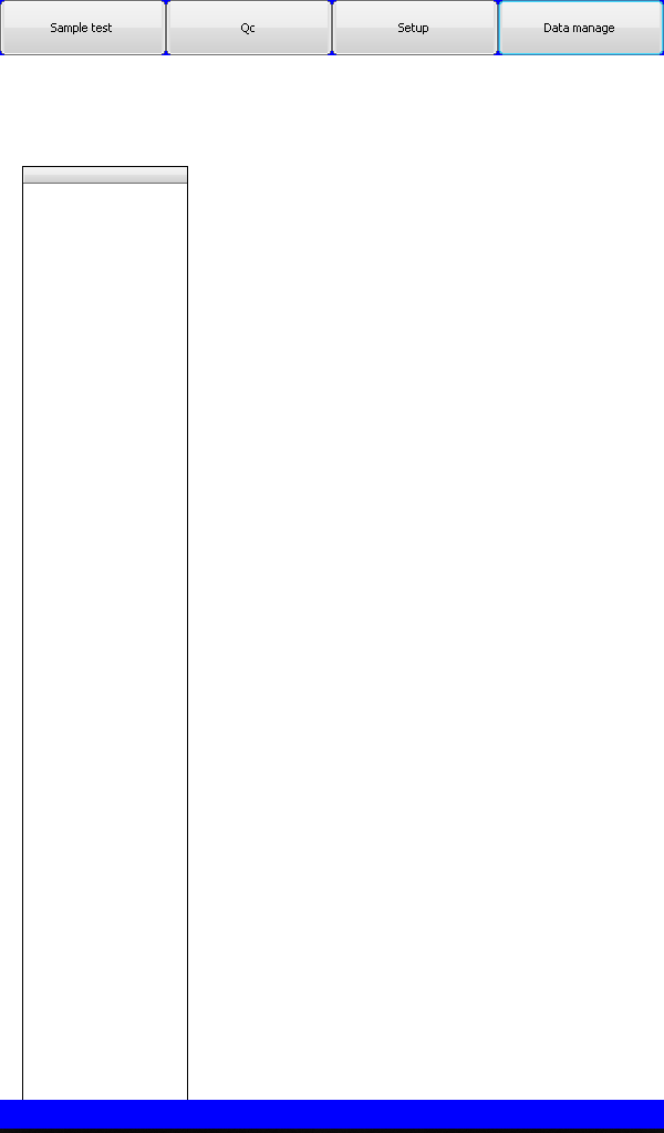

我说错了,图1 是我想要的效果,图2 是我的自己代码生成的。图2 的代码如下
   CallbackButtonDataManage
       LISTVIEW_CreateEx(x,y,len,Wide, hParent, WM_CF_SHOW, 0, GUI_ID_LISTVIEW0);
void maintask()
       WM_SetCallback(buttonDataManage, CallbackButtonDataManage);
单击一个按钮,调用按钮回调函数CallbackButtonDataManage,产生如图2的效果。

 楼主| 发表于 2019-5-22 15:10:28 | 显示全部楼层
  1. void  DataMngInitLevel0(WM_HWIN hParent)
  2. {
  3.     WidGetLocationLayout *pLayout = &g_hLevel0Layout[0];
  4.    g_hDataMngLevel0ListWiew = LISTVIEW_CreateEx(pLayout->layoutX,pLayout->layoutY,pLayout->layoutLen,pLayout->layoutWide, hParent, WM_CF_SHOW, 0, GUI_ID_LISTVIEW0);
  5. }
  6. static void CallbackButtonDataManage(WM_MESSAGE* pMsg)
  7. {
  8.     uint32_t     notiCode;
  9.     uint32_t     id;
  10.     uint32_t     curGui;
  11.     switch (pMsg->MsgId)
  12.     {
  13.         case WM_PAINT:
  14.             if(BUTTON_IsPressed(pMsg->hWin))
  15.             {
  16.                。。。。。
  17.
  18.                 DataMngInitLevel0(g_hWinRegin1);
  19.                 。。。。。。。
  20.                 }
  21.             }
  22.             else
  23.             {
  24.
  25.             }
  26.         default:
  27.             BUTTON_Callback(pMsg);
  28.
  29.     }
  30. }
  31. //从这里开始
  32. void MainScreen(WM_HWIN hWinParent)
  33. {
  34.         ......
  35.    buttonDataManage = BUTTON_CreateEx(HOME_SCREEN_BUTTON_DATA_MANAGE_X, HOME_SCREEN_BUTTON_DATA_MANAGE_Y, HOME_SCREEN_BUTTON_DATA_MANAGE_LEN,HOME_SCREEN_BUTTON_DATA_MANAGE_WIDE, hWinParent, WM_CF_SHOW, 0,GUI_ID_BUTTON3);
  36.     BUTTON_SetText(buttonDataManage,"Data manage" );
  37.     WM_SetCallback(buttonDataManage, CallbackButtonDataManage);    /*regin 1 相关控件初始化 */
  38.     g_hWinRegin1= WINDOW_CreateEx(HOME_SCREEN_REGION1_X,HOME_SCREEN_REGION1_Y, HOME_SCREEN_REGION1_LEN,HOME_SCREEN_REGION1_WIDE, hWinParent, WM_CF_SHOW, 0, 0, 0);
  39.     WINDOW_SetBkColor(g_hWinRegin1, GUI_WHITE);
  40.     ......
  41. }
