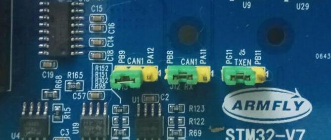

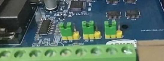

在WIN10,WIN7上测试都是正常的。
1、这里的跳线帽设置下:

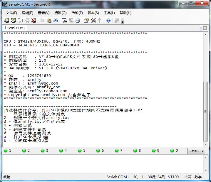

2、然后打开串口软件,将串口线接上。
先测试下命令1,看看SD卡能正常识别不,然后发送命令a
然后就可以看到电脑端识别出U盘了。
如果无法正常识别出U盘,注意以下两点:
(1)、换个好用点的USB线测试。
(2)、换几个USB接口试试,最好用USB2.0的口测试
(3)、最后就是换个电脑测试了。
