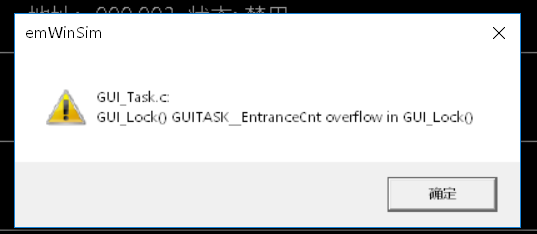

EMWIN 5.42 模拟器
只要有 SWIPE_LIST 部件的窗口,连续关闭打开此窗口20次左右, 如果含有2个SWIPE_LIST 窗口则连续关闭,打开此窗口10次左右
依次类推. 只要项目中累计打开关闭含有 swipe_list 窗口 20次左右,就出现错误
项目中 GUI_OS (0).
就出现图片中错误.是不是模拟器有问题啊?

每次删除时,将此控件单独删除一下,看看是否可行

试过了,也是一样.出现时,我计算了一下,打开固定含有SWIPE_LIST次数后,就出现这个错误.

可能是打开这个控件的时候响应了多次,创建了多次。

什么代码都没有,就建一个SWIPE_LIST控件,打开,关闭这个窗口20次,就出现这个错误了

我觉得是STemWin540_WIN32.lib文件有问题,我在关闭窗口时,加入GUI_UnLock() ,需关闭打开窗口比原先次数要多,才会出现错误.
当GUI_OS (0) 时 不应該出现 GUI_Lock() ,而是宏 GUI_LOCK() , 而GUI_LOCK() 在 GUI_OS (0) 时是空的 #define GUI_LOCK()
