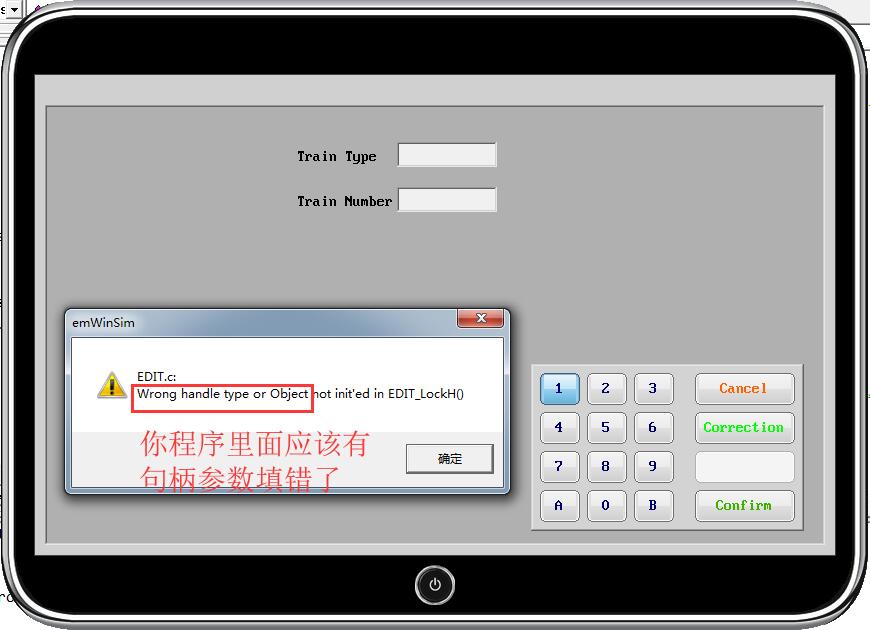

我在emwin的ATM例程做一些修改,在输入密码框里原先是一个编辑框, 我改成两个编辑框,可以选择其中一个编辑框显示输入的数字,怎么办。选择编辑框聚焦 也不效果
发表于 2019-5-27 16:28:10 | 显示全部楼层
显示光标,聚焦的那个,光标可以闪烁

我用模拟器调试的 ,现在运行出错能帮我看一下哪里出错了吗 ?怎么改 谢谢

  1. case WM_NOTIFY_PARENT:
  2.                 Id = WM_GetId(pMsg->hWinSrc);
  3.                 NCode = pMsg->Data.v;
  4.                 switch (Id)
  5.                 {
  6.                 case GUI_ID_EDIT0:
  7.                         switch (NCode)
  8.                         {
  9.                         case WM_NOTIFICATION_CLICKED:

我的意思是我要聚焦在EDIT0,那么变量1,就编辑框1显示内容,聚焦在EDIT1,那么变量2,就编辑框2显示内容 我现在这个错就是既没有聚焦在EDIT0上,也没有聚焦在EDIT1上,所以句柄参数错了,我现在的疑问是为什么没有聚焦呢,我点击编辑框了啊

参考这个例子,光标是可以显示出来的。

多谢硬汉,问题解决了把小键盘的按键失能聚焦,把编辑框使能聚焦就可以了。我还有个问题,就是一个对话框只支持一种控件聚焦吗?比如我有按钮和下拉列表可以同时聚焦吗?还是只能有一种控件聚焦

对,同一时刻,只有一个控件聚焦。
