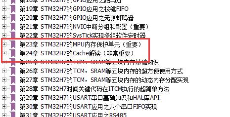

发表于 2019-6-4 08:51:35 | 显示全部楼层
可以看这个帖子
言简意赅的介绍M7内核的Cache工作流程,摸爬滚打半年的经验总结
http://www.armbbs.cn/forum.php?m ... 0066&fromuid=58
(出处: 安富莱电子论坛)

115667
发表于 2020-4-1 00:57:48 | 显示全部楼层
huayang280 发表于 2020-3-31 22:42
你好,这个问题通过配置mpu解决了吗,为什么我禁用了Dcache和mpu还是存在这个问题呢
不能禁用,你禁用后会使用默认的配置,要专门配置下。
发表于 2020-4-1 17:52:42 | 显示全部楼层
谢谢硬汉哥,今天看了下mpu部分的讲解,已解决,谢谢!
