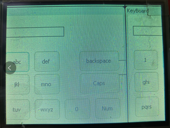

如题,调试时发现lcd一会显示正常,一会就偏移,求大神指点大概是哪方面问题?
正确界面图片如下,可以看到四角黑方块对应:
正确时的显示位置
正确时的显示位置
以下均为偏移显示界面
偏移显示
偏移显示
偏移显示
偏移显示
发表于 2019-6-7 11:48:57 | 显示全部楼层
可能是场同步,行同步以及时钟的极性问题,你切换高低电平极性配置看看。

发表于 2019-6-20 20:58:48 | 显示全部楼层
出现同样的问题,发现是sdram问题。SDRAM的主频太高。
        CLOCK_InitSysPfd(kCLOCK_Pfd2, 29);        // 28 = 169MHz (失败)  29 = 163MHz (OK) 32 = 148MHz
        CLOCK_SetMux(kCLOCK_SemcMux, 1);
        CLOCK_SetDiv(kCLOCK_SemcDiv, 1);
这样就好了,但好像USB又用不了。
emwin用SDRAM用作运行内存时也跑死机。
  /* Assign work memory area to emWin */
    GUI_ALLOC_AssignMemory((void *)GUI_MEMORY_ADDR, GUI_NUMBYTES);
发表于 2019-6-26 14:04:23 | 显示全部楼层
我的RT1052也遇到了同样的问题,上电后大部分情况下正常,20%的概率下图发生横向偏移,头疼中,上来问问硬汉老师

发表于 2019-6-28 19:45:09 | 显示全部楼层
分辨率多少?
发表于 2019-7-1 17:17:38 | 显示全部楼层
我的分辨率是320*240
发表于 2019-7-1 17:18:07 | 显示全部楼层
我的分辨率是320*240
发表于 2019-7-1 17:24:49 | 显示全部楼层

 楼主| 发表于 2019-7-5 08:51:17 | 显示全部楼层
liuyawei 发表于 2019-6-26 14:04
我的RT1052也遇到了同样的问题,上电后大部分情况下正常,20%的概率下图发生横向偏移,头疼中,上来问问硬 ...
我的已经解决了,大概调整了这几个部分,SDRAM时钟,LCD时序,LCD时钟,LCD时钟是根据时序算出来的值去配的,我的分辨率是1024*768
 楼主| 发表于 2019-7-5 08:52:25 | 显示全部楼层
跟我之前情况一样,横向偏移,具体原因我其实还是搞不太明白,我没有时序资料,都是按照偏移的概率去调的
 楼主| 发表于 2019-7-5 09:03:30 | 显示全部楼层
        CLOCK_InitSysPfd(kCLOCK_Pfd2, 29);        // 28 = 16 ...
是的,我也做了SEMC_CLK的调整,现在显示稳定了,我调到了132M,过高的话,我NAND读写会有问题,我想单独调低NAND时钟,发现不起作用,调整SEMC_CLK才行,我usb读写倒是没有问题,可能是因为用的不是同一个。emwin目前可以正常跑,freertos+emwin。

 楼主| 发表于 2019-7-5 09:05:00 | 显示全部楼层
极性问题会导致显示的时候错位
谢谢硬汉,是时序及时钟问题

发表于 2019-7-10 21:08:58 | 显示全部楼层
Leaf缘 发表于 2019-7-5 09:03
是的,我也做了SEMC_CLK的调整,现在显示稳定了,我调到了132M,过高的话,我NAND读写会有问题,我想单独 ...
根据你的配置,我解决了我的问题,谢谢各位。我分析了一下:
CLOCK_SetMux(kCLOCK_SemcMux, 0);时,SDRAM时钟为432/4=108MHz,Periph_clk output will be used as SEMC clock root,这个应该时主时钟
CLOCK_SetMux(kCLOCK_SemcMux, 1);时,SDRAM时钟为528/4=132MHz,1 SEMC alternative clock(PLL2 PFD2) will be used as SEMC clock root,这个应该为可供选择的时钟。
两种我都试了一下,都可以。各位,我的LCD时钟为27MHz,那么sdram的时钟会是27Mhz的倍数较好么?这样不会产生相位延迟?
