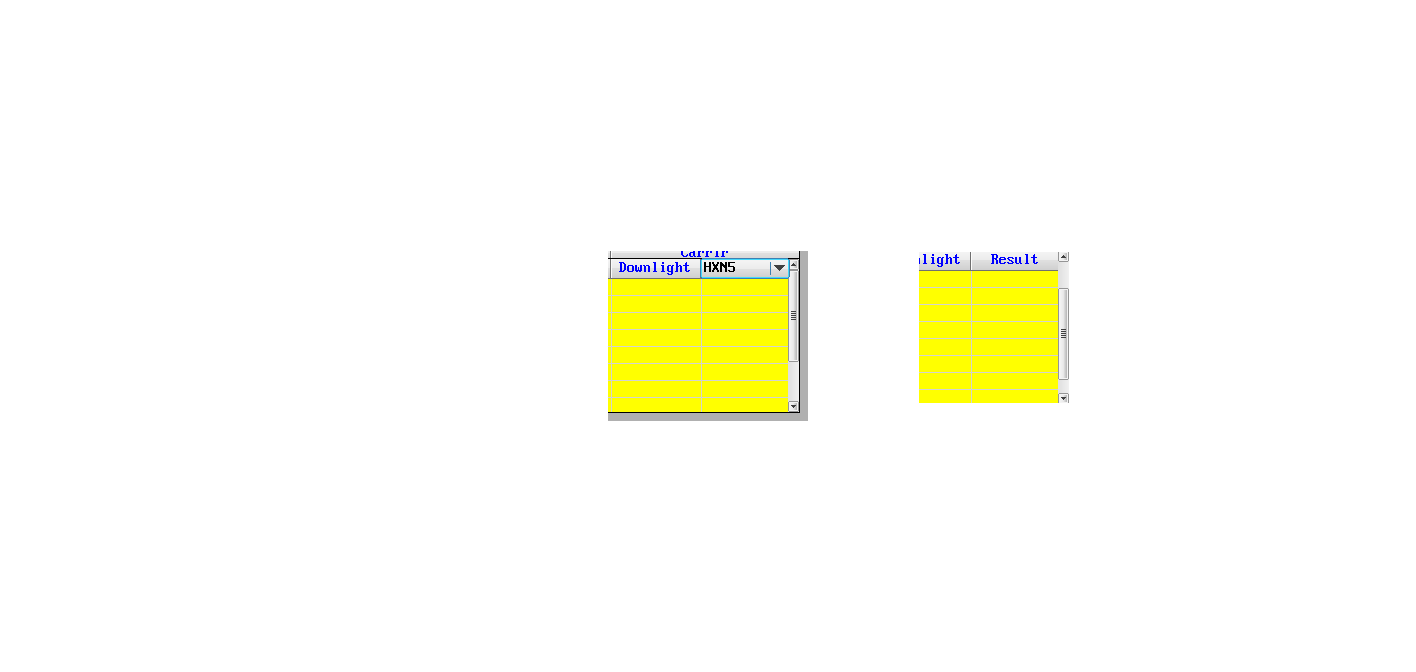

有两个控件一个是LISTVIEW 一个是DROPDOWN 。我想让下拉列表作为列表控件的一个标题 如图,正常是可以显示的,我拉动滚动条下拉列表就被列表控件遮挡掉了 。想问一下有没有什么函数使这个函数指定啊 不被遮挡住,或者有什么更好的手段可以显示我想用的这种方式。
一个是正常的 一个是拉动滚动条之后的
一个是正常的 一个是拉动滚动条之后的

 楼主| 发表于 2019-6-12 09:53:42 | 显示全部楼层
我想让下拉列表置顶  但是没找到函数

发表于 2019-6-12 10:10:21 | 显示全部楼层
WM_SetStayOnTop(hWin, 1);

 楼主| 发表于 2019-6-12 10:48:29 | 显示全部楼层
谢谢,解决了。刚才就看到了WM_BringToTop()这个函数。没看到WM_SetStayOnTop()这个函数
