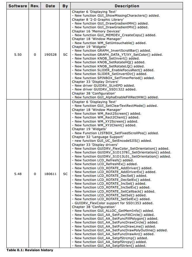

说明:
1. 用户手册: UM03001_emWin5.pdf
2. 模拟器: SeggerEval_WIN32_MSVC_MinGW_GUI_V550.7z
3. 官方下载:https://www.segger.com/downloads/emwin
4. 新版模拟器已经不支持VC6.0了,如果需要用VC6.0,看此贴进行简单修改即可使用:链接
1. 解压后会发现里面没有VC6.0的工程了,仅VS和CodeBlocks。

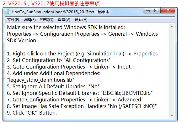

2. VS2015,VS2017使用模拟器的注意事项:
3. 更新记录如下:

发表于 2019-7-10 15:30:22 | 显示全部楼层
是不是得用VS2010建置了,用別人的VS2017建置
出現一堆錯誤"未定義符號被參考"
用VS2017打開也問是不是要用2010來建置??
但他VS2017沒裝VS2010建置器,
只能用2017去建置, 就出現一堆錯了.

 楼主| 发表于 2019-7-10 17:03:21 | 显示全部楼层
出現一堆錯誤"未定義符號被參考"
按照这个设置了吗
230
284
284
发表于 2019-7-12 09:39:56 | 显示全部楼层
HI ERIC
解決了, 按照這個說明設定就沒錯誤了.
只是WINDOWS SDK VERSION 我選
預設的 "10.0.17763.0".
感謝您的幫忙.
